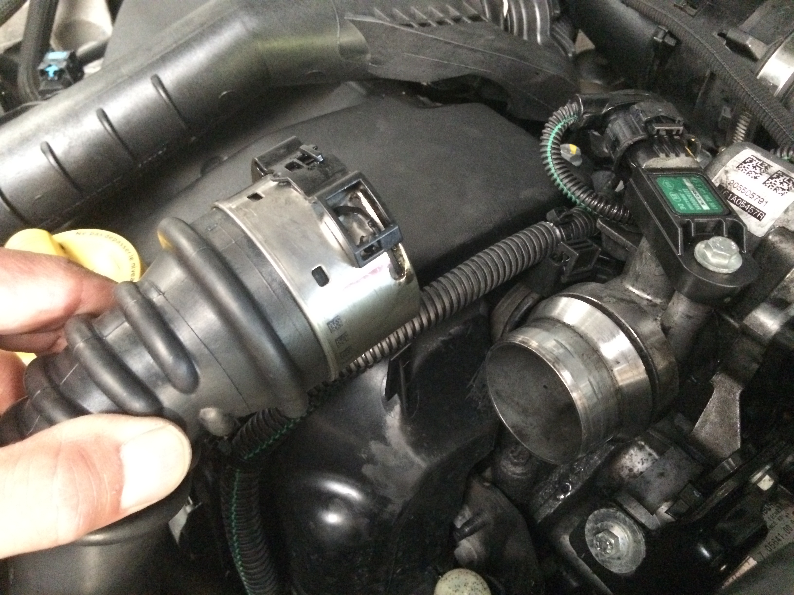

Там где стоит зеленый датчик, у дорестайла давления нет, скорей наоборот, разряжение, потому что у дорестайла он стоит до турбины и после фильтра.
Вряд ли на рестайл его повесили на высокое давление.
Отметил зеленым разряженный воздух и красным после турбины. Не ошибаюсь? На датчике все-таки должен быть наддув... а то бы и масла там не было, если бы было разряжение...
п.с. на рестайле фильтр стоит около аккумулятора и патрубки идут по другому.
