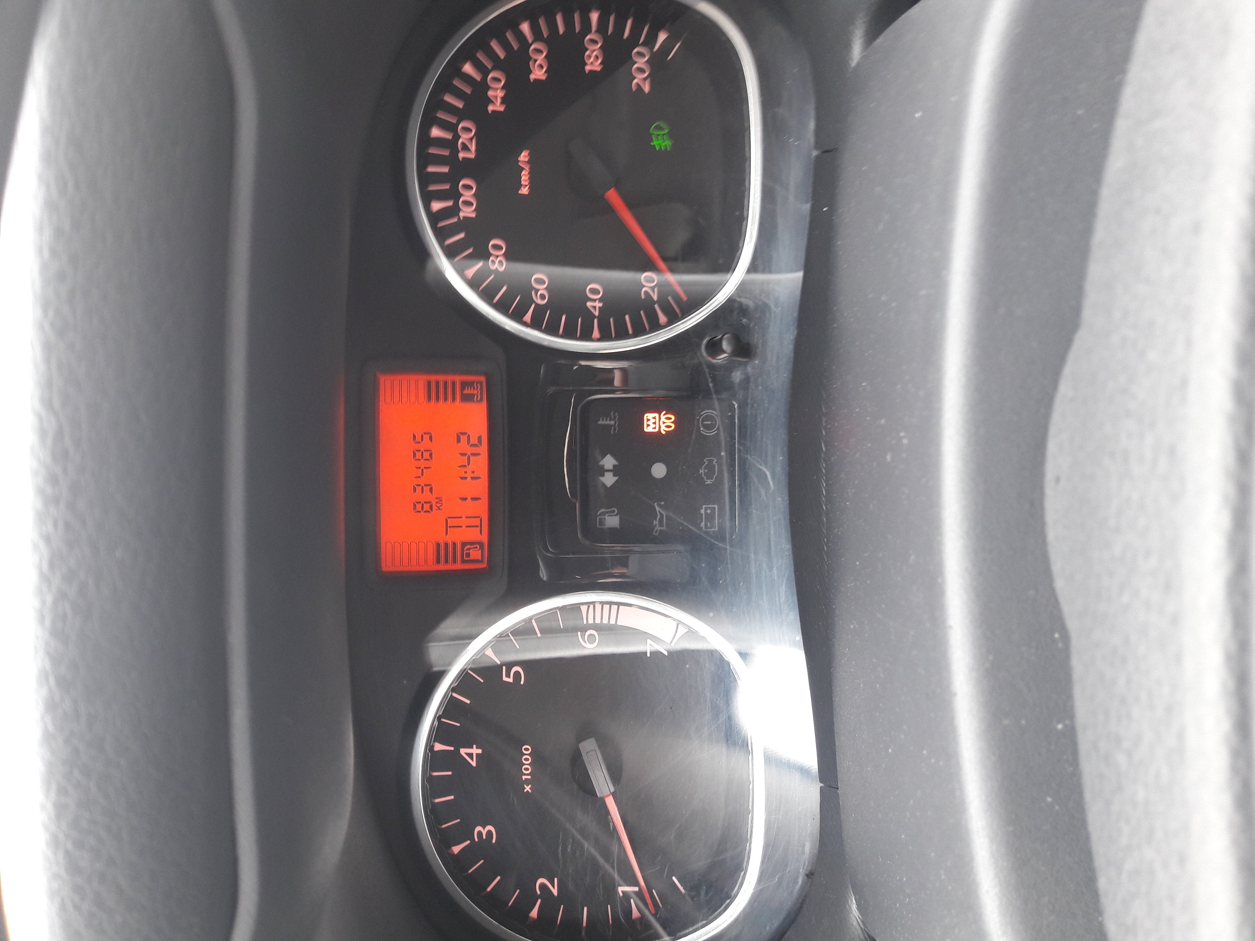

Старый 04.03.2017, 19:16   #144
Максат
Имя: Максат
Регистрация: 04.03.2017
Адрес: Караганда
Сообщений: 5
Максат
По умолчанию Помогите разобраться.
Загорается иногда, и дергает машину. В чем причина? На сто сказпли, что с АКПП что-то, или что- то другое может быть.

Старый 04.03.2017, 19:21   #145
Сообщений: 20,023
Сообщение от Максат Посмотреть сообщение
а что именно то?

Modigar
Имя: Евгений
Адрес: Дубна, МО
Авто: Duster II Style 1.5 dCi
Сообщений: 3,276
Хорошая СТО. Все может быть...
Лучше на нормальную СТО обратится.
Старый 04.03.2017, 20:39   #147
Эхо
Аватар для Эхо
Регистрация: 08.01.2016
Адрес: ЗаМКАДск
Авто: 2.0, 4WD, МКПП
Сообщений: 347
Эхо
ПРоблема в электрических и\или электронных схемах автомобиля. На СТО должны были дать распечатку ошибок.
Старый 04.03.2017, 20:54   #148
Masterkkt
Регистрация: 21.10.2014
Авто: Люкс 4*4 АКПП
Сообщений: 206
Masterkkt
свечи смотрели?
Старый 05.03.2017, 19:00   #149
ddaddA
Регистрация: 20.03.2014
Авто: Expression 2.0 4x4
Сообщений: 43
ddaddA
Это пила загорается? У меня пила два раза чудила, бессистемно. Оба раза меняли датчик температуры на двигателе, по гарантии. Последний раз с пучком проводки.

Старый 05.03.2017, 21:24   #150
Бегом от такой СТО, бегом!
Старый 06.03.2017, 08:18   #151
Максат
Имя: Максат
Адрес: Караганда
Сообщений: 5
Максат
Вот распечатка с диагноистики, что скажите?

Старый 06.03.2017, 09:38   #152
А у нас есть датчик фазы???!!!
А на СТО что сказали?
Если серьёзно:
1 Мне непонятны Ваши вопросы. Почему на СТО ничего не делают?
2 Снять фишку с датчика, обработать ее внутри и сам датчик WD-40. Может - поможет.
Последний раз редактировалось dg972; 06.03.2017 в 10:02.
Старый 06.03.2017, 15:45   #153
Максат
Имя: Максат
Адрес: Караганда
Сообщений: 5
Максат
Дилеру приехал, он сказал, что автомат, сказал, как загорится опять ехать. Просто кажется, что надуривает. Вот на другое сто теперь нужно. Но толком еще они не знают.

Старый 06.03.2017, 18:07   #154
Regas
Регистрация: 24.08.2013
Адрес: Москва-Троицк
Сообщений: 627
Regas Regas Regas
По распечатке видно, что диагностика по впрыску и датчику распредвала, выдала ошибку, тут как датчик так и проводка с разъемом и контактами могут иметь повреждения или дефект.
Двигатель будет неустойчиво работать в определенном режиме и оборотов.
Дилер должен устранить дефект.
Автомат тут непричем, если косяк в проводке то конечно займет кучу времени на замену или специалистов нет.
Старый 06.03.2017, 21:52   #155
svv
МегаТюнер
Аватар для svv
Имя: Виталий
Регистрация: 18.12.2013
Сообщений: 1,442
svv svv svv svv svv
Что с машиной дедалось? грм менялся? фазик снимался? что делали напишите подробнее. Просто так эта ошибка не вылезет.
Старый 06.03.2017, 21:56   #156
Сообщений: 9,946
Можно самому посмотреть
http://www.renault-duster.dv13.ru/si...dvigatelya-20/
Старый 14.03.2017, 10:44   #157
Максат
Имя: Максат
Адрес: Караганда
Сообщений: 5
Максат
ГРМ менялся.
Максат вне форума   Вверх Ответить с цитированием
Старый 16.03.2017, 18:21   #158
Максат
Имя: Максат
Адрес: Караганда
Сообщений: 5
Максат
Что скажите, мужики? Поехал на другое сто, сказали опять про акпп, но схем нету у них, чтобы акпп сделать диагностику вроде уже не загорается, но утром когда начинаешь ехать, не много дергает. Опять ехать к дилеру?

Старый 17.03.2017, 15:01   #159
Максат, а с чего Вы взяли, что этот индикатор, пила, показывает наличие ошибки в двигателе? Вы мануал читали?
http://duster-clubs.ru/forum/showpos...&postcount=359
Старый 16.04.2017, 20:14   #160
KOSH
Регистрация: 22.08.2016
Сообщений: 1,768
KOSH KOSH KOSH KOSH KOSH
Скажу про подобную ерунду. Где-то 10 тыкм. машина на ровном газу начала подергиваться, в итоге начали пила с чеком загораться. По elm327 ошибка р2119 - дроссель. Почистили дроссель, поменяли прокладки вместе с то-60 - летит как новая, будто на 37 тыкм масло в коробке поменял.
А про датчики фазы у меня вопрос - что в магните с проводами сломаться может? По и идее редкость редкая.
