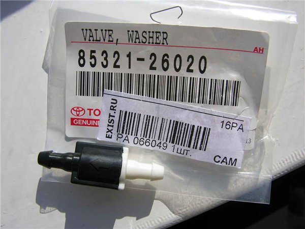

Установлены клапан обратные для шлангов омывателя toyota 85321-26020

Форсунки без обратного клапана дают протечку
Кстати, обратил внимание, когда еще были родные жиклеры омывателя, что при нажатии на рычаг подачи воды ( тянем на себя ручку справа ) , на стекло сначала подается вода на сторону пассажира, а потом, с задержкой полсекунды , на стекло водителя.
Решил проблему переустановкой шлангов на тройнике омывателя. Сделал как бы прямую ветку..
Обратные клапана данного типа надо ставить МАКСИМАЛЬНО близко к форсунке.
На практике, с учетом длины "ножки" форсунки и клапана хвостик шланга получается 4-5 см.
