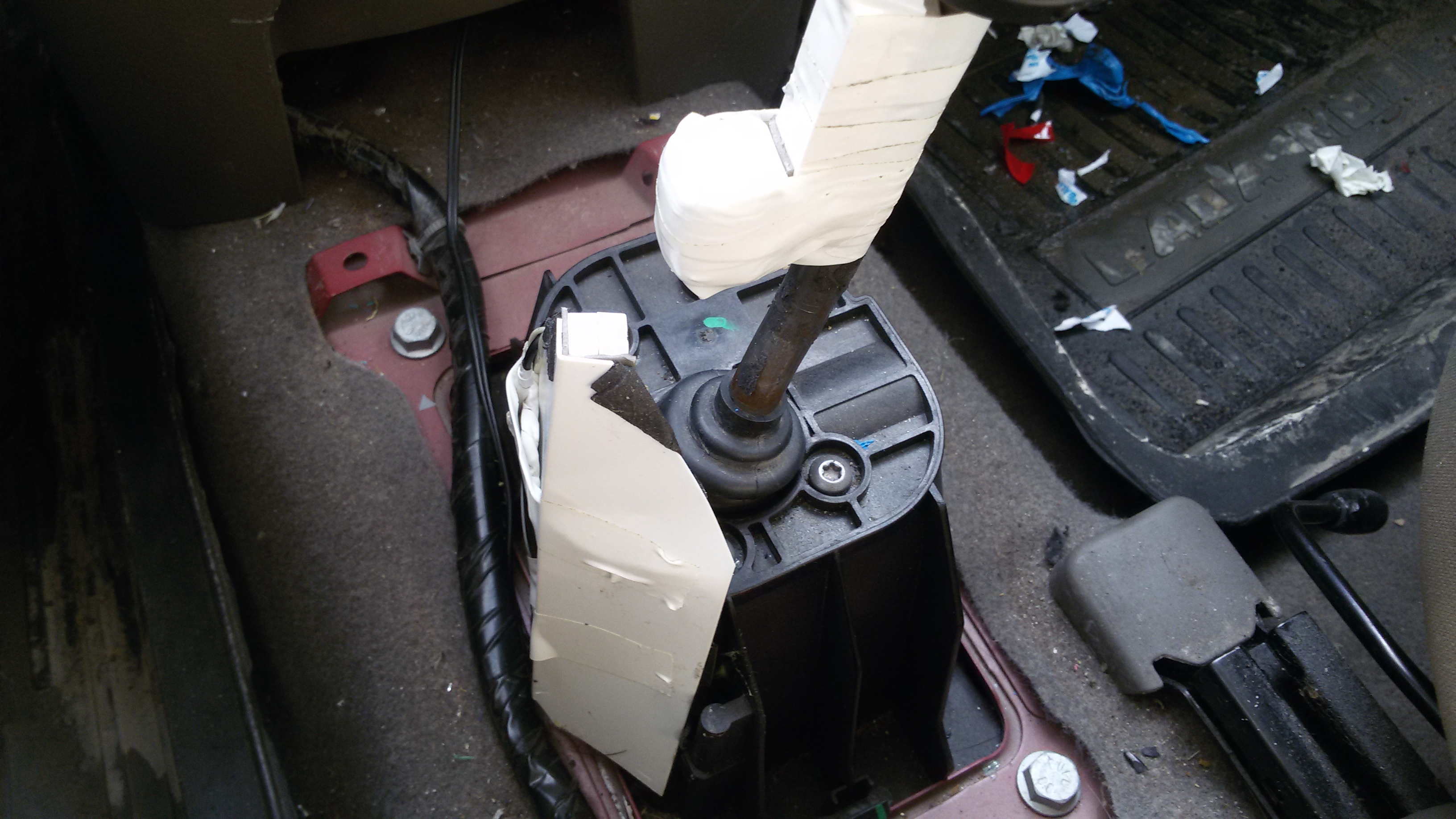

Всем привет.
Сегодня купил в киоске за 150 русских рублей сетевой светильник с фотореле.
Хочу сделать из него датчик контроля уровня антифриза.
Если все получится , то это будет изобретение очередного велосипеда.
Проблемы только две.
1.будет ли работать схема при напряжении 12 вольт, т. к. На стабилитроне напряжение 24в.
2.как сделать чтобы светодиоды светильника наоборот тухли при наступлении темноты и загорались при повышении освещения.
Ранее на лачетти уже была установлена схема из фотореле.
Только там не обошлось без использования 5-и контактной релюхи.
И в дежурном режиме на стоянке идет некоторое энергопотребление.
Что может сказаться на длительных стоянках .
И с учетом что там отдельно покупалась светодиодная лампочка и менялось 4-х контактное реле на 5-и. Контактное, стоимость новой приблуды будет раза в два меньше. А надежность еще выше из за отсутствия механического электрореле.

Поставил сигналку с автозапуском. Датчик нейтрали в отличие от лачетти удалось засунуть полностью под кожу ручки кпп.
