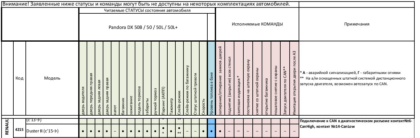

Сообщение от Евгений73 Посмотреть сообщение
А как же пандора дх50б, дружит со штатным иммо, а/з не уверен что по кан возможно реализовать, но ведь это не принципиально, ни на что не влияет.
Она может только двери закрыть.
Запуск по CAN считаю принципиально, т.к. минимизирует вмешательство в штатную проводку, соответственно минимизирует криворукость монтажников, упрощает поиск проблем - выдернул CAN = получил штатную машину.
Название: пандора дх50б.png
Все доступные пакеты, кроме литья и пепельницы. Я не нытик а критикун.

Сообщение от quq Посмотреть сообщение
Как это двери только закрыть, а блокировок нет что ли? Первый раз встречаю такие требования, а не пробовали найти нормальных мастеров, и не париться с вмешательством в штатную проводку. То что выдернул кан, ну это совсем рассмешили, подумайте пришел угонщик и выдернул кан, тогда зачем вообще нужна сигнализации!? Мой Вам совет ищите грамотных установщиков.
Речь про отсутствие необходимости в отдельном обходчике иммобилайзера.
Вполне себе разумно.
Ну если он добрался до кан, без вскрытия машины (не сработала сигналка), то такую сигу и подключать не стоит, защита кан отдельная песня и нужна в любом случае.
А вот обходчик, снижает безопасность, можете спросить у страховщиков почему они просят все ключи.
