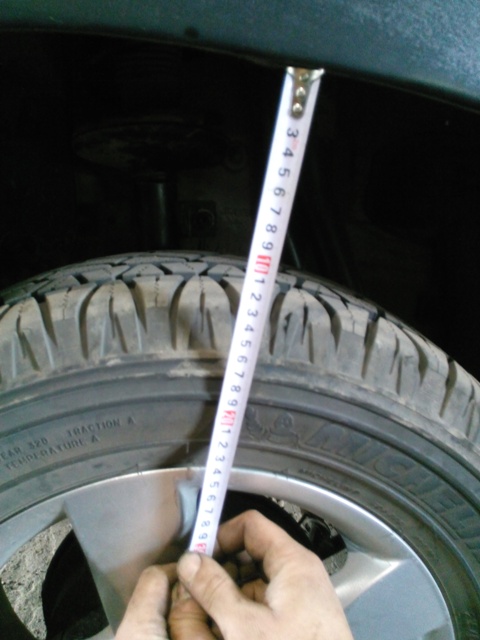

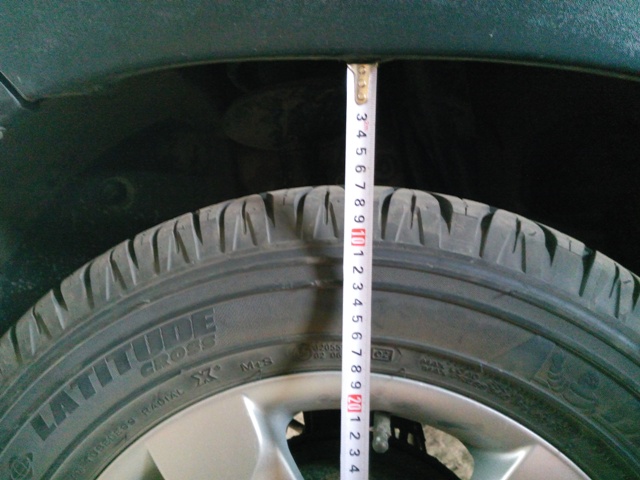

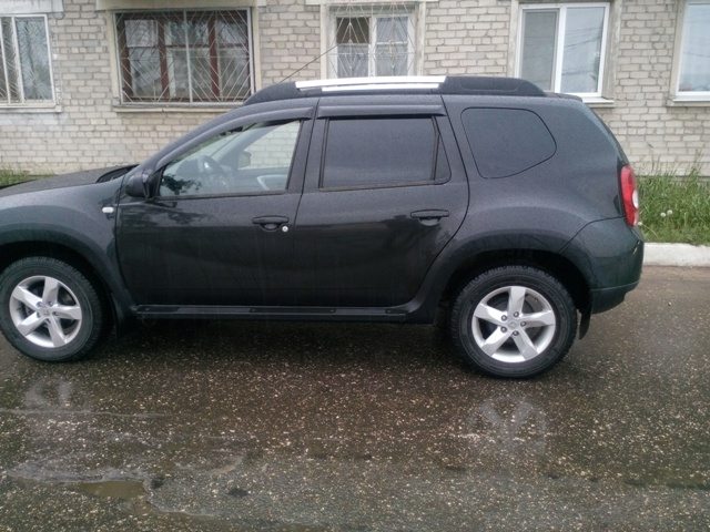

Вот что было, и стало после замены пружин. Если Фобос выпустит и передние пружины, заменю без всякого сожаления.

Думаю они еще не много присядут, и будет все нормально.
