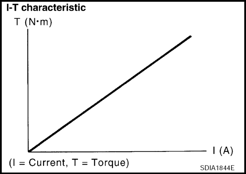

Первое хочу отметить то что, как пишет производитель муфта управляется по ТОКУ, а не по напряжению, как многие её изучают, тоесть некий блок работает по принципу реостата и подаёт на муфту силу тока от 0 до 10 ампер.
Значит допустим в режиме Лок на питании муфты 10А, тоесть самая сила сжатия дисков, понятно что это происходит импульсно по требованию
Саш, ссылку дай, плиз, мне интересно.

Ток зависит от напряжения прикладываемому к обмотке электромагнита и ее сопротивления. Но с учетом того, что напряжение не постоянное, а импульсное, то по закону ома тут не посчитать. Нужен сова!
Все тоже самое, только берешь среднее значение напряжения, которое пропорционально коэффициенту заполнения. Вот если бы знать, как этот ток соотносится к передаваемому крутящему моменту, можно бы было какой нибудь индикатор замутить.
Старый 11.09.2016, 18:00   #11
Сообщение от сова Посмотреть сообщение
Все тоже самое,
А как же индуктивная составляющая? Или ее учитываем только при переменном напряжении?
Да, знать бы...

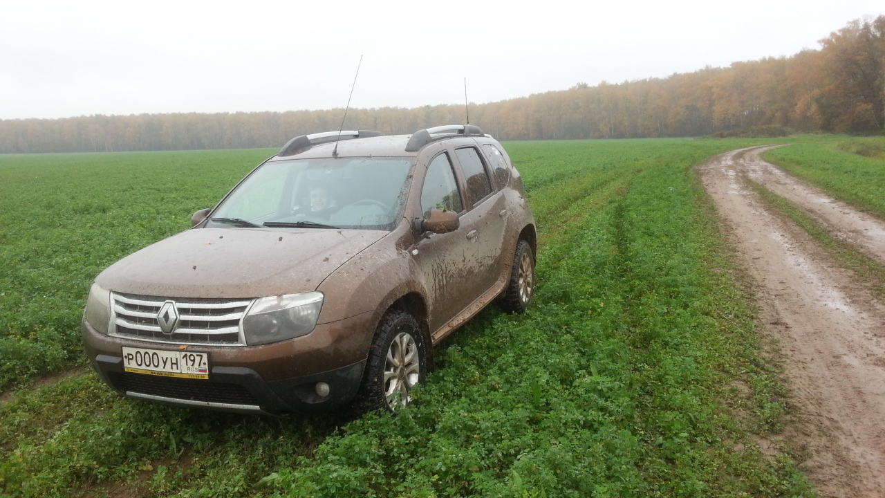

Наступила осень, прошли дожди. По полю, грибники, накатали колею на которой я и записал осциллограммы работы системы полного привода ETC.
Режим 2WD.
Муфта отключается при разгоне с места, в движении при при нажатии на педаль газа или отпускании ее. При движении без ускорения импульсы присутствуют. То есть получается, что положение 2WD создает имитацию переднего привода и возможности управления автомобилем как переднеприводным.
Режим AUTO.
Муфта подключается при разгоне с места, при ускорении во время движения и при движении без ускорения... При движении без ускорения иногда импульсы пропадают. Видимо это связано с тем, что в какой-то момент частота вращения передних и задних колес уравнивается. При отпускании газа, муфта отключается.
Режим LOCK.
При повороте переключателя ПП в LOCK, сразу появляются импульсы, еще на стоящей машине. При разгоне, движении и ускорении длительность импульса равна паузе. Осмелюсь предположить, что диски в муфте сжаты максимально. Но стоит только отпустить педаль газа, как муфта отключает заднюю ось и при падении скорости до 7км/ч снова подключает, но длительность импульса в 2 раза меньше.
Какие выводы можно сделать?
В 2WD машина очень неохотно разгоняется на раскисшей грунтовке даже на ТМшной резине. Я вот только не могу понять зачем муфта работает при спокойной,без ускорения езде? Может это баг прошивки?
AUTO, на мой взгляд, самый оптимальный режим для такой дороги. Интеллектуальный ПП сам решает когда есть необходимость в работе задней оси. Никакого дискомфорта не ощущается.
LOCK - замок. ))) Замок открывается и закрывается сам))) Интеллектуальный полный привод ЕТС решает сам когда нам ненужна блокировка. Этот режим все-таки для более серьёзных дорог (бездорожья). Смысла на такой целине в блокировке нет.
