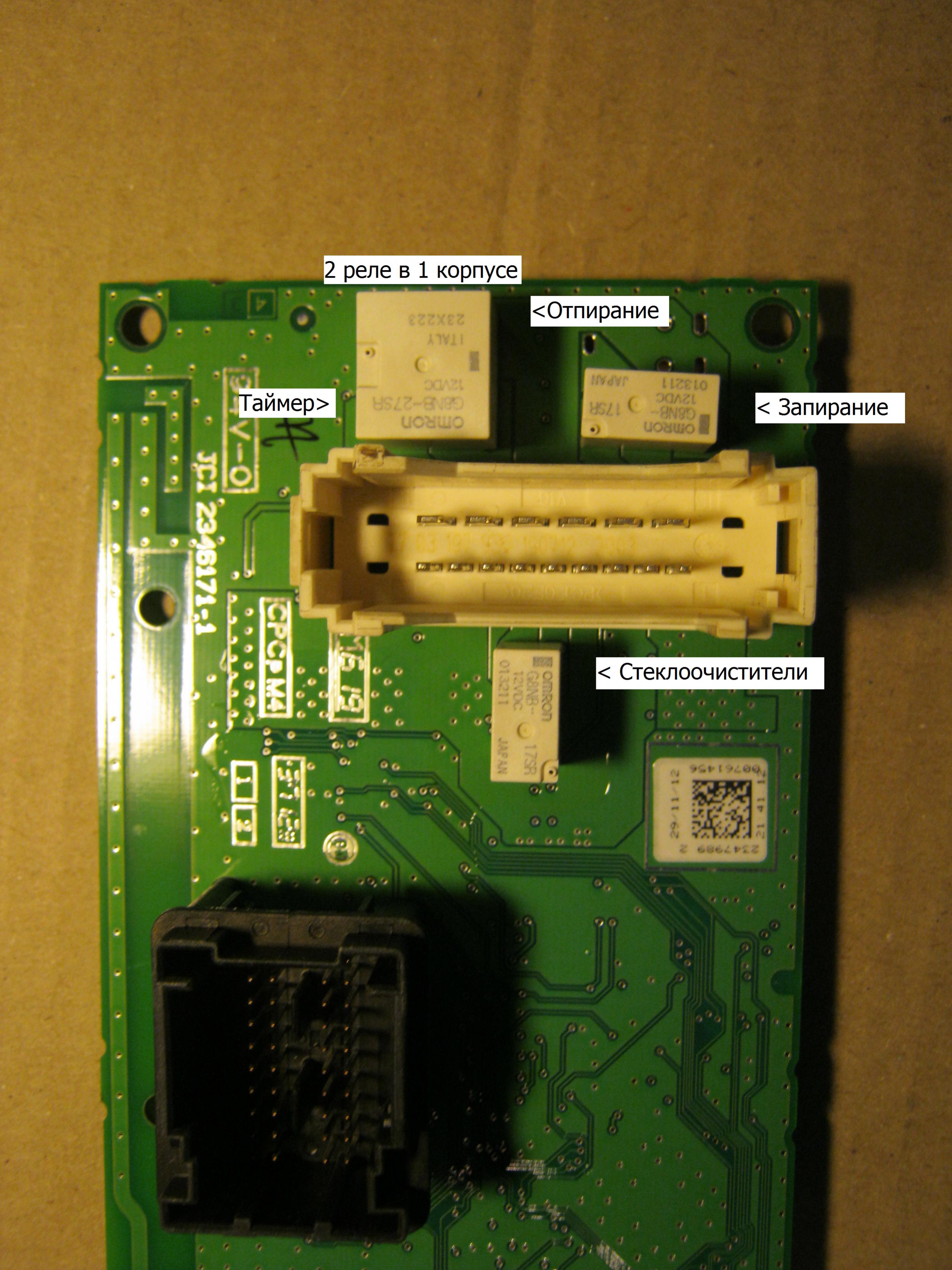

сова, вопрос не по теме можно? В ЦЭКБС приводами замков дверей хто управляет: реле или транзистор?
Старый 17.08.2016, 15:03   #514
сова
Аватар для сова
Регистрация: 21.12.2013
Адрес: Новая Москва
Сообщений: 304
сова сова
Реле. Причем, обрати внимание, там есть место для еще одного реле, для раздельного запирания дверей. Но по всей видимости отключено программно, активировать его мне не удалось.
Название: Реле ЦЭКБС.jpg
