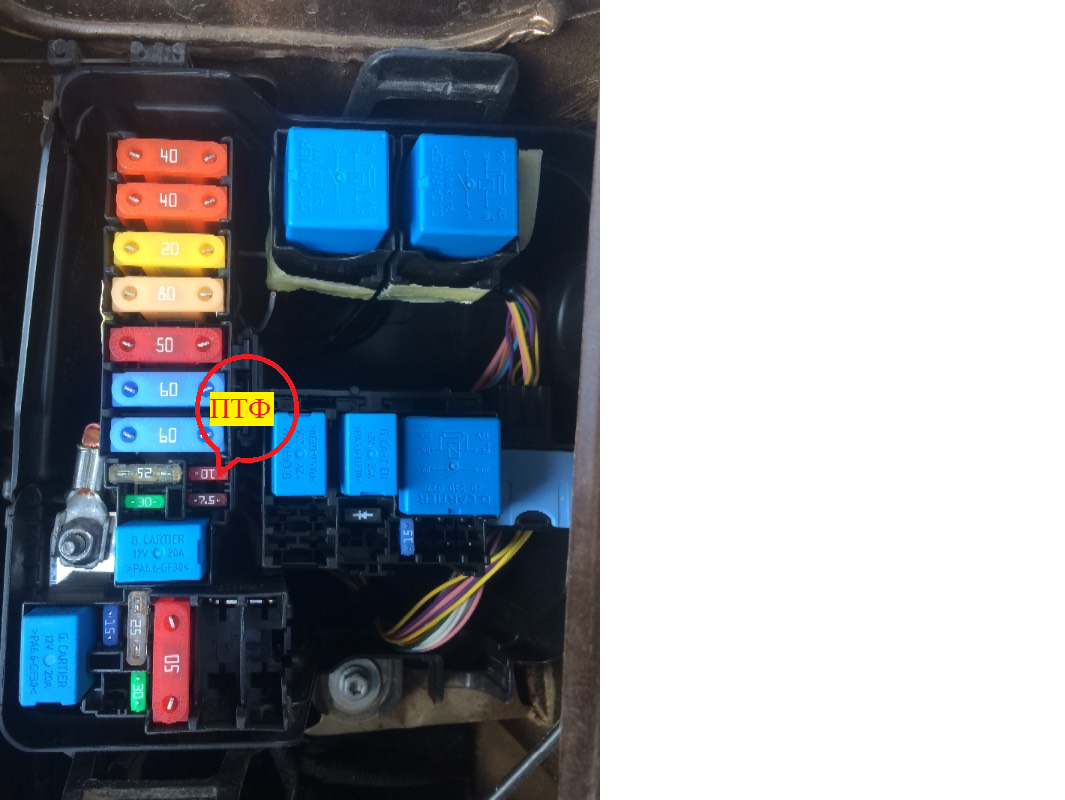

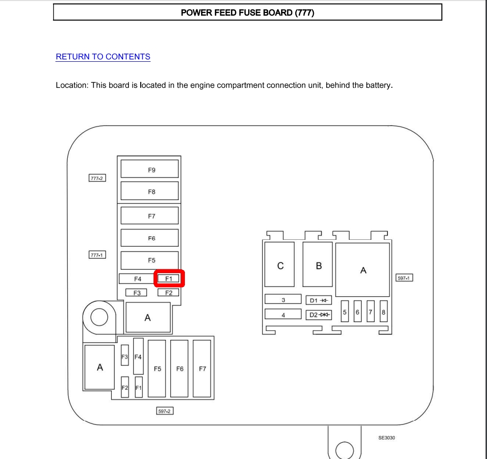

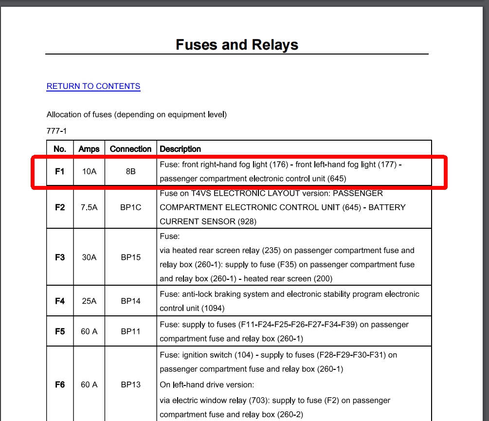

Старый 09.08.2016, 22:03   #612
Andy
Имя: Andy
Адрес: Saransk
Авто: Duster 2016 Luxe 2.0 4x4 АКПП
Сообщений: 54
Andy
Сообщение от Эхо Посмотреть сообщение
А какой предохранитель стоит на противотуманках и где он расположен? В сервискнижке вижу только задний противотуманный под номером 9.
оказывается расположение предохранителей фаза-1 и фазы-2 отличаются. стащил с соседнего форума (блок расположен в моторном отсеке):
