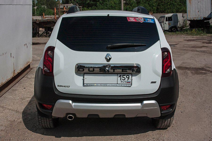

Очень долго думал как защитить машину, особенно бампера и капот, ну и как подобает чтобы дешево и сердито. Сначало для пробы передний бампер, затем задний, после чего капот в два цвета и в заключении, как дополнение спойлер "Чистое стекло".
Покрытие нанесено 2 месяца назад, пока нареканий нет. Исходил из следующих основных "за" в пользу жидкой резины:
1. Цена (капот к примеру обошелся в 5 000, покрытие пленкой без двухцветного варианта насчитали 14 000).
2. При царапине или повреждении резины данный участок окуратно вырезается и востоналивается резина из балончика, который стоит 200 рублей (проверено, работы на 10 минут). Если же задрать пленку, то полностью неохлдима перетяжка.
3. Возможность любой компановки цвета.
4. Легкость в удалении покрытия (если надоел цвет илил компановка.
Есть задумка добавить белого цвета в салон. Что получится выложу.

Балончики брал в специализированном магазине. Фирма наша Московская, черный цвет - 200 р, белый - 300 р.
---------- Сообщение добавлено в 11:10 ---------- Предыдущее сообщение размещено в 11:04 ----------
Сообщение от Алексей Агафонов Посмотреть сообщение
Я хотел , бы весь низ по кругу. Интересно во сколько это встанет. А на капот волка нарисовать , как на аватарке
Не знаю сколько по кругу, вся машина выйдет примерно 18 000 цена 2 месяца назад по моей машине. Что касается рисунков и цветовых компановок, то я думаю без всяких проблем.

Исходя из своего опыта, считаю жидкую резину пустой тратой денег. Для любителей выделиться подойдёт, а практической пользы мало. За 2 года приходит в полную негодность. Придётся сдирать и перекрашивать, а если была в процессе нарушена технология, то это тот ещё геморрой. Пыль и грязь к ней прилипает очень легко, а отмывается тяжело, обезжирки боится.
Можно использовать для отдельных деталей, типа дисков, решётки и т.п., а вот если есть желание защитить весь кузов - то лучше Раптором или чем-то подобным. Сильно дороже не будет, зато раз и навсегда, и такому покрытию уже практически ничего не страшно будет.
Добавить белого в салон с помощью жидкой резины - тоже проходил. Перетяжка - самый верный способ. Всё есть в бортовике.

Подпишусь. У меня сын диски себе пластидипом покрасил. Теперь они черные, но вечно грязные. А по времени и деньгам, подготовка и покраска нормальной эмалью выйдет так-же. Пластидип такая вещь, сильно специфическая.. .
