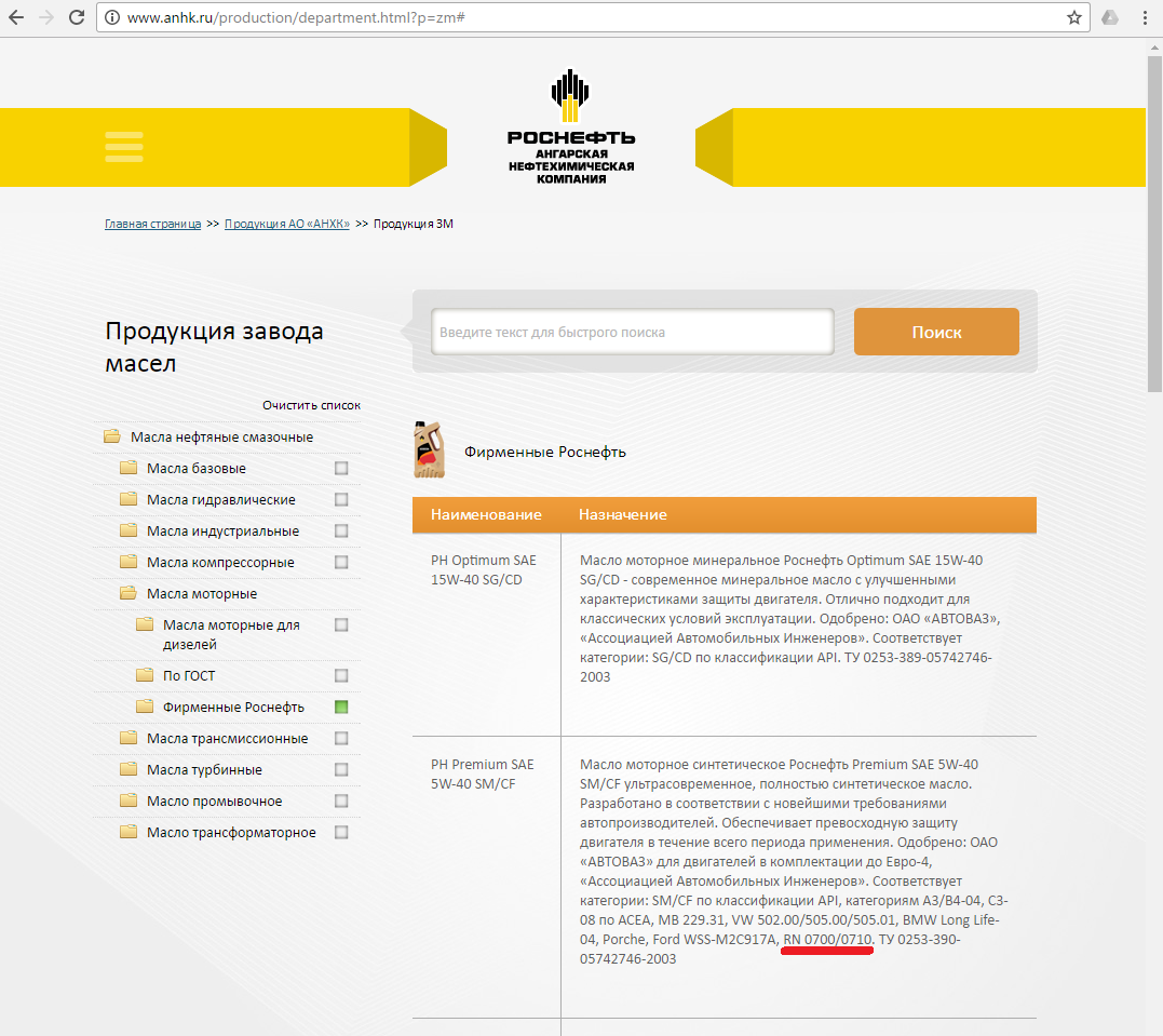

Просто у меня в местах обитания Газпрома нет, поэтому беру Лукойл. Газпром делает Омский НПЗ, база у них схожая с Лукойлом, всякие подробности можно на ойл-клубе почитать в достатке. А вот у Роснефти, реношных допусков нет.

Как-то странно тогда, что на официальном сайте это не указывается.

Сайт завода, мне, как потребителю, малоинтересен. Если есть на сайте завода, то почему нет на официальном? Бардак, короче...)))

Русским же по белому написано : "Соотвествует......." Это значит, что по каким-то своим соображениям и косвенным признакам производитель масла считает, что это самое масло не хуже требований..... А вот "Одобрения" от производителя мотора/автомобиля - нет. Допуск, это когда "одобрено/approved" |
