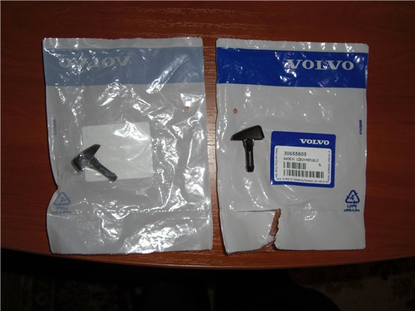

Установлены клапан обратные для шлангов омывателя toyota 85321-26020
Веерные форсунки от ВОЛЬВО 30655605
Вид снизу ( фото не мое ) , но сделано именно так. Обточил корпус форсунки, и накрутил гайку М8 , под ключ на 13
Гайка надежно прикрутила форсунку с капоту.
Форсунки без обратного клапана дают протечку

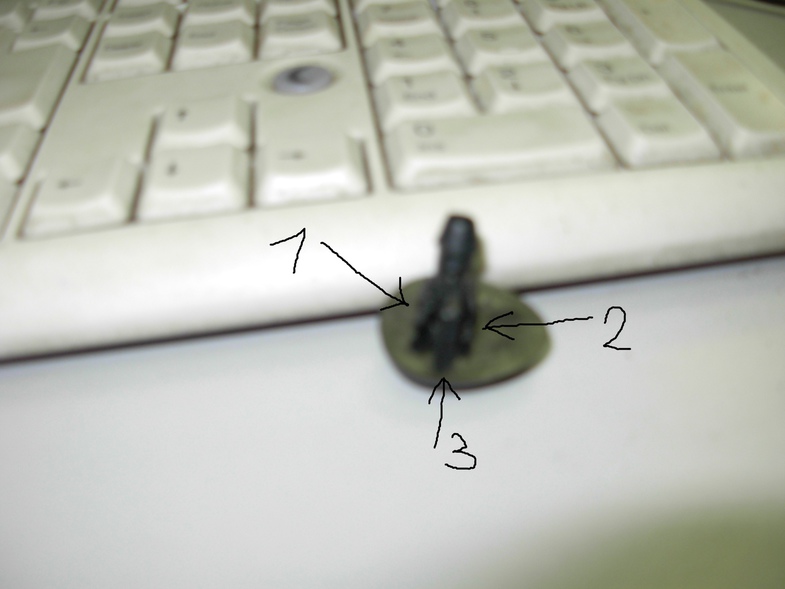

Как всё же правильно снять штатную форсунку :
У "родной" форсунки - 2 уса
1 и 2 -- усы , надо их обжать и протолкнуть
3 - основной "зуб " , ради него выпил в капоте и сделан.
Фото плоховато получилось
