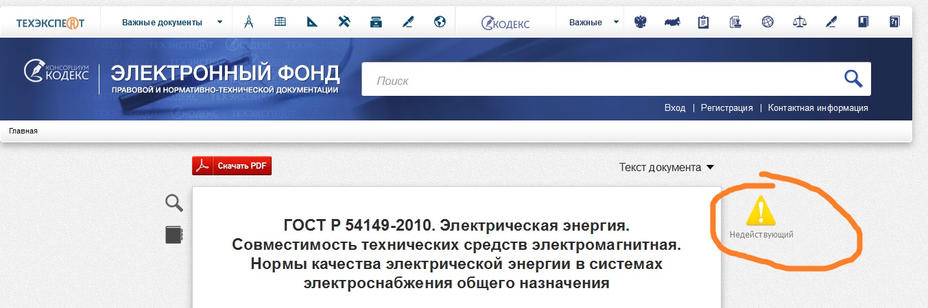

В электрических сетях низкого напряжения стандартное номинальное напряжение электропита-ния Unom
равно220 В(между фазным и нейтральным проводниками для однофазных и четырехпро-водных трехфазных систем) и380 В(между фазными проводниками для трех- и четырехпроводных
трехфазных систем).
ГОСТ Р 54149—2010 НОРМЫ КАЧЕСТВА ЭЛЕКТРИЧЕСКОЙ ЭНЕРГИИ
В СИСТЕМАХ ЭЛЕКТРОСНАБЖЕНИЯ
ОБЩЕГО НАЗНАЧЕНИЯ
отменён и заменён на ГОСТ 32144-2013. Хотя в нём тоже есть эта цитата, но при этом надо учитывать, что ГОСТ 32144-2013 ссылается на ГОСТ 29322-92 (
Если ссылочный стандарт заменен (изменен), то при пользовании настоящим стандартом следует руководствоваться заменяющим (измененным) стандартом.
), который, в свою очередь, был заменён на ГОСТ 29322-2014, в котором в качестве стандартного указано напряжение 230.

ГОСТ Р 54149—2010 не действует, заменен на ГОСТ 32144-2013, что в общем-то сути не меняет. Оба этих госта ссылаются на 29322-92 "Стандартные напряжения", который, как правильно заметил Jora, был обновлен и вступил в действие в прошлом году. Этот стандарт предписывает переход на напряжение 230/400, но там имеется примечание, что на сегодняшний день еще сохранились сети с напряжением 220/380. T.е. на данный момент в домашней розетке может быть и то и другое напряжение, все зависит от того, что записано в договоре на поставку электроэнергии.
Текст который приводил Дима
В электрических сетях низкого напряжения стандартное номинальное напряжение электропитания Unom равно220 В ....
в новом ГОСТ 32144-2013 тоже имеется, но поскольку этот Гост определяет показатели и нормы качества, в данном, конкретном случае речь идет об отклонении напряжения, которое и нормируется этим Гостом. ИМХО этот текст стоит рассматривать как поясняющий к приведенной там формуле расчета отклонения, а вовсе не как устанавливающий стандартное напряжение.
