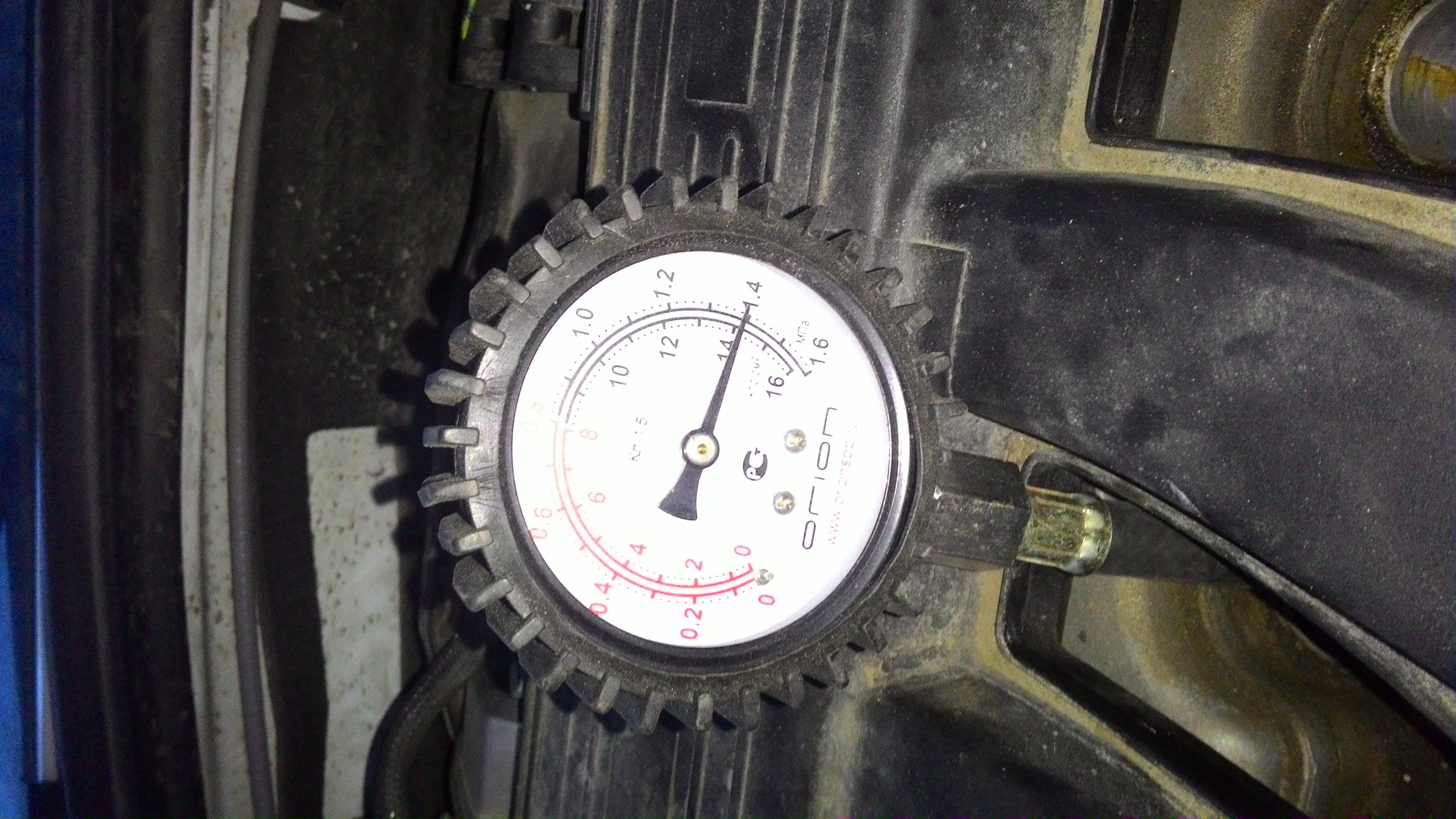

Сообщений: 187
юрий 333
По умолчанию Корекция
Коррекция
ID:	59427   Нажмите на изображение для увеличения
юрий 333 вне форума   Вверх Ответить с цитированием

Сообщение от юрий 333 Посмотреть сообщение
Сегодня через знакомый знакомого заехал в сервис. Компрессия в 3 целиндре 12. Ладно думаю ,взял у товарища прибор а мне 14 . И прибор сломался
Вот теперь я вообще не вкурил, что тут происходит. Это что было то?

юрий 333
rubin1967, нет я не чего не делал. Поехал к мотористу .он померил компресию 3 и 4 целиндре, было по 12. Взял 200руб и сказал катайся дальше. Я говорю как вчера же в 3 цилиндре 7 было. Поехал к другу взяли вместе мерить другим аппаратом и он показал 14 и больше не чего стал показывать вообще. Я пока склоняюсь что компрессия 7.
---------- Сообщение добавлено в 19:46 ---------- Предыдущее сообщение размещено в 19:44 ----------
Айрат врядли мог ошибиться, буду мерить еще где нибудь

Юра на фото у тебя компрессометр во 2 м цилиндре. Вы там с нумерацией не намудрили.На Рено от коробки считают.
