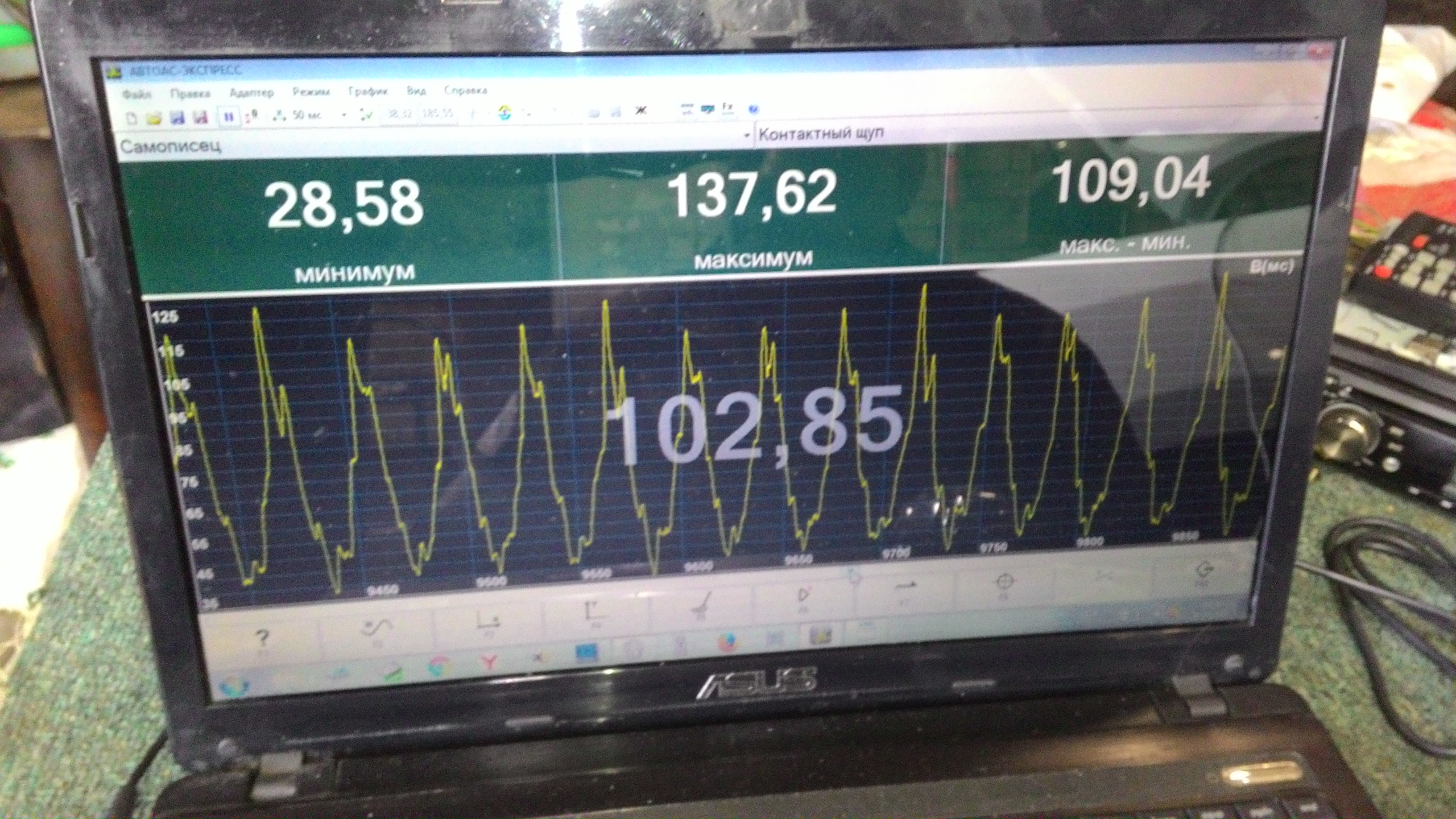

Abeev1, был сегодня у него.хороший спец. В итоге 3 цилиндр низкая компрессия 7 налили масла стала 9 . Я очень расстроен.

9 все равно мало. Пневмотестером не смотрели. Я имею ввиду состояние клапанов.

По осцилкам датчика разряжения, видна проблема с выпускным клапаном одного из цилиндров. Синхронизации не видно, по этому сказать не могу, именно какой. Ну скорее всего третий, в котором компрессия низкая.

Юра а фоток экрана монитора, когда просто прокрутку делали, без запуска ДВС, случайно нет ?
Я про, что хочу сказать, что диагностика по ДР , самая сложная, но показывающая очень много проблем. Диагноз нужно перепроверять.

Подсос под дроселем внизу не видно. Возможно что-то с 3 цилиндра теоретически
---------- Сообщение добавлено в 16:09 ---------- Предыдущее сообщение размещено в 16:08 ----------
Abeev1, Это точно ,Айрат сможет сформулировать ответы
---------- Сообщение добавлено в 16:09 ---------- Предыдущее сообщение размещено в 16:09 ----------
Фотки с запушенным двигателем вроде

Да фото на запущенном. Хотелось бы увидеть датчик разряжения на прокрутке, по нему проще судить по линии клапана - герметичность - компрессия. Ну ладно. Если Айрат ответит, то будет хорошо. Он не видит пока моего сообщения.
