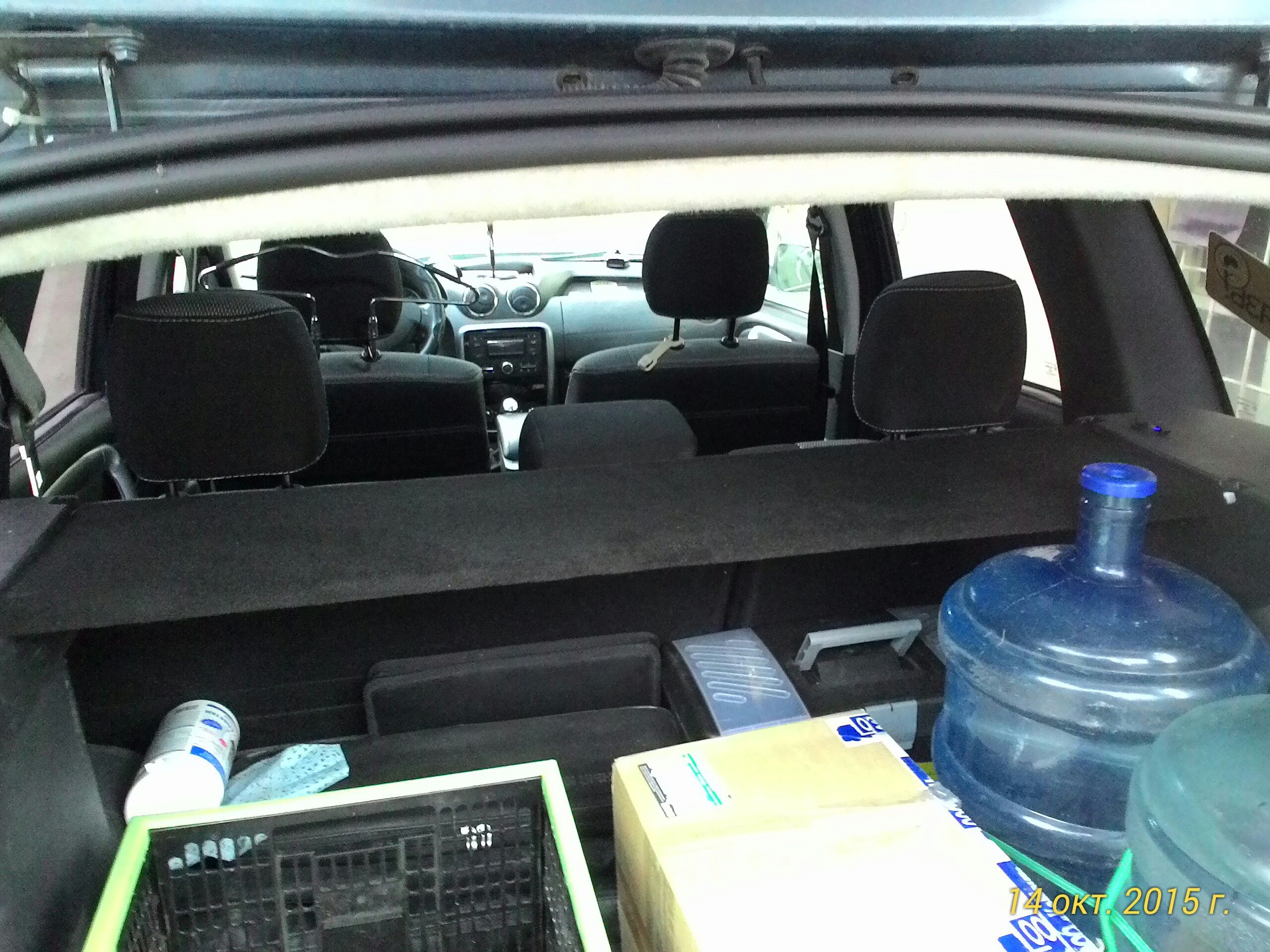

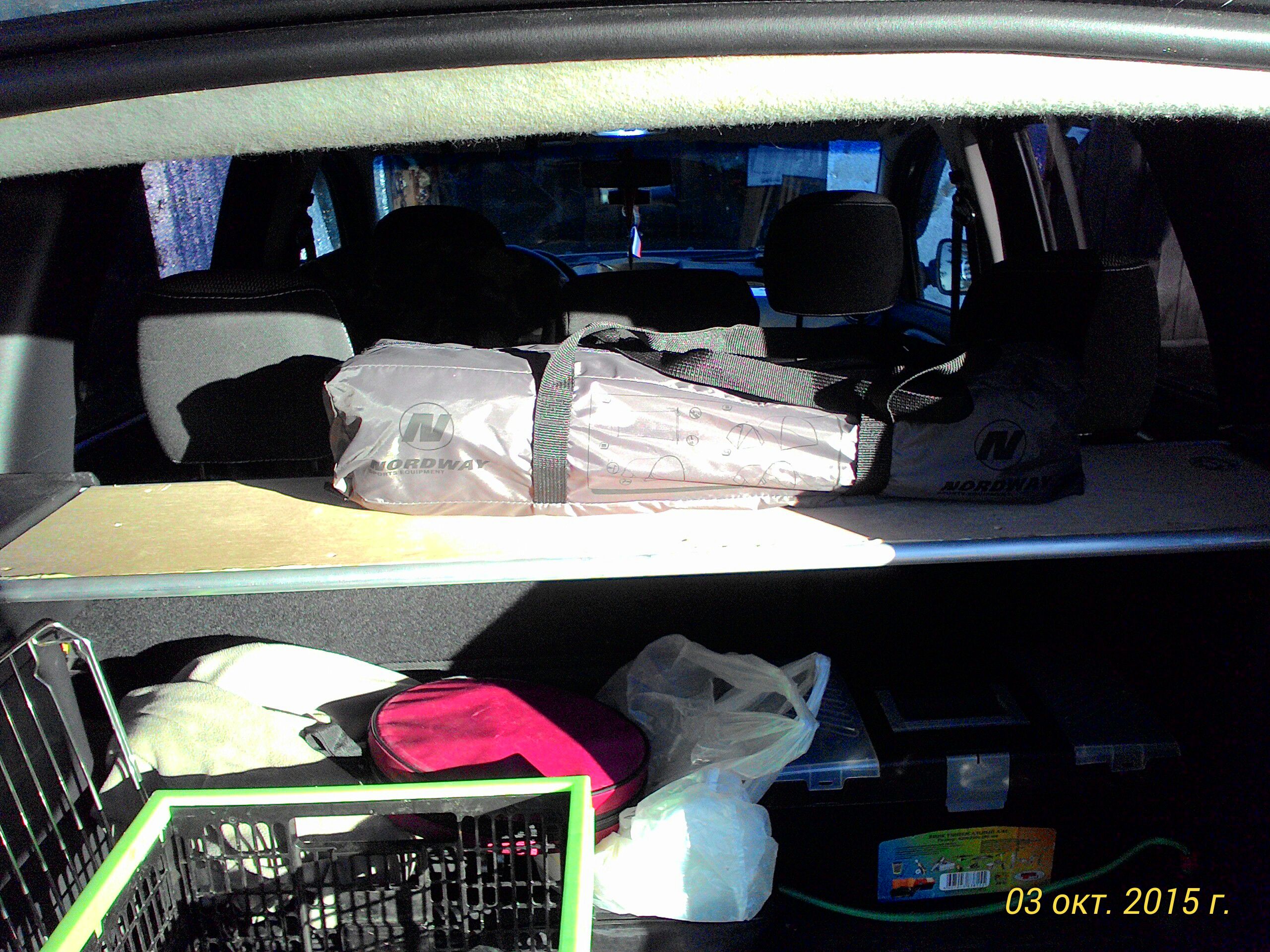

Прям даже не знаю сюда или про полку в багажник. Ладно, сюда, а туда ссылку.

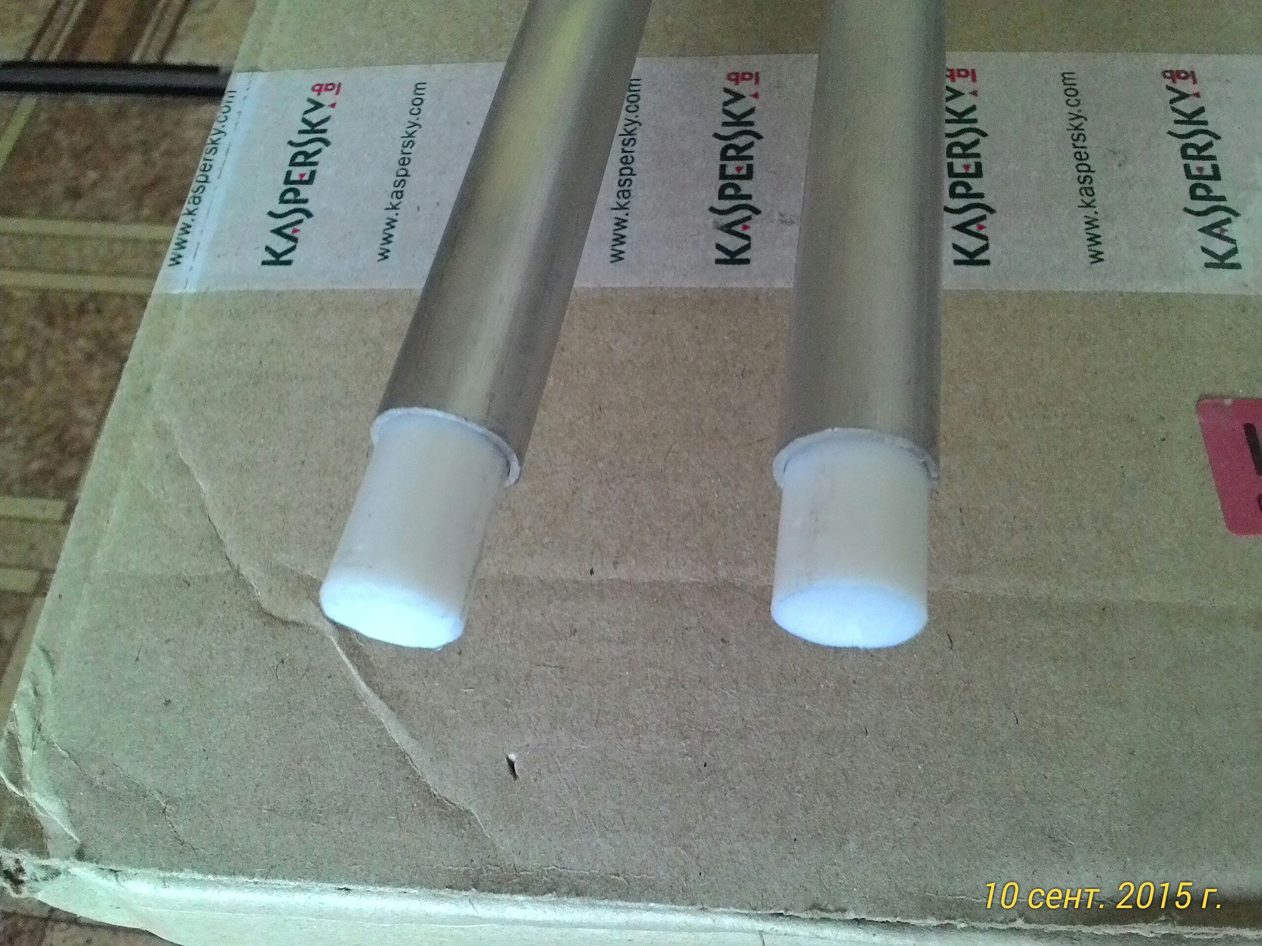

Итак, на дальняк тряпочка снимается, а хочется чуть-чуть чего-нибудь твердого для разделения уровней. Долго репу чесал и вот чо наваял. 1. Алюминиевая трубка d-16 2. Фторопластовый стержень d-14 3. Кусок фанеры 16 мм 4. Фрезой выбрал торец под трубку. 5. Гранулированный паркетный клей и фен. 6. Осталось карпетом обклеить. Наверное так и буду ездить все время, а штатная поселится в гараже на полке под потолком. |

Clim, Сереж, а понудеть можно? зачем такая большая толщина и чего не продлил до крайних пазов под трубку, чтоб, к примеру, на перекусе термос с кружками было кудЫ поставить. А для удобства загрузки можно было часть от средних пазов на петлях сделать.
А там очень аккуратно, молодец
#664 |
Не хотел я вовсю длину, не удобен доступ к первому уровню. Трубка 16мм была, из этого и исходил. Кусок фанеры 16 мм у соседа в гараже, клей у знакомого паркетчика, карпета метр пару лет где-то в гараже валяется. Итого бюджет полки 40р - полметра фторопластового стержня.

здорово! только себе используя твой опыт буду делать складную.Брезентовый чехол и три трубы. между трубами фанера.Тогда будет складываться.Спасибо за идею.Вот только по краям ну спереди и сзади надо буртик на сантиметр чтобы особо не каталось по полке.
![]() Брезентуху к фанере либо степлером либо на клей. Последний раз редактировалось алекс7; 20.10.2015 в 22:09. |

Вообще, наша штатная шторка не такая плохая, как кажется на первый взгляд. Мне жесткая полка нужна только для быстрых перекусов в дороге, но тогда у меня там на двух трубках стол лежит, на который ставлю термос с кружками и снедью
