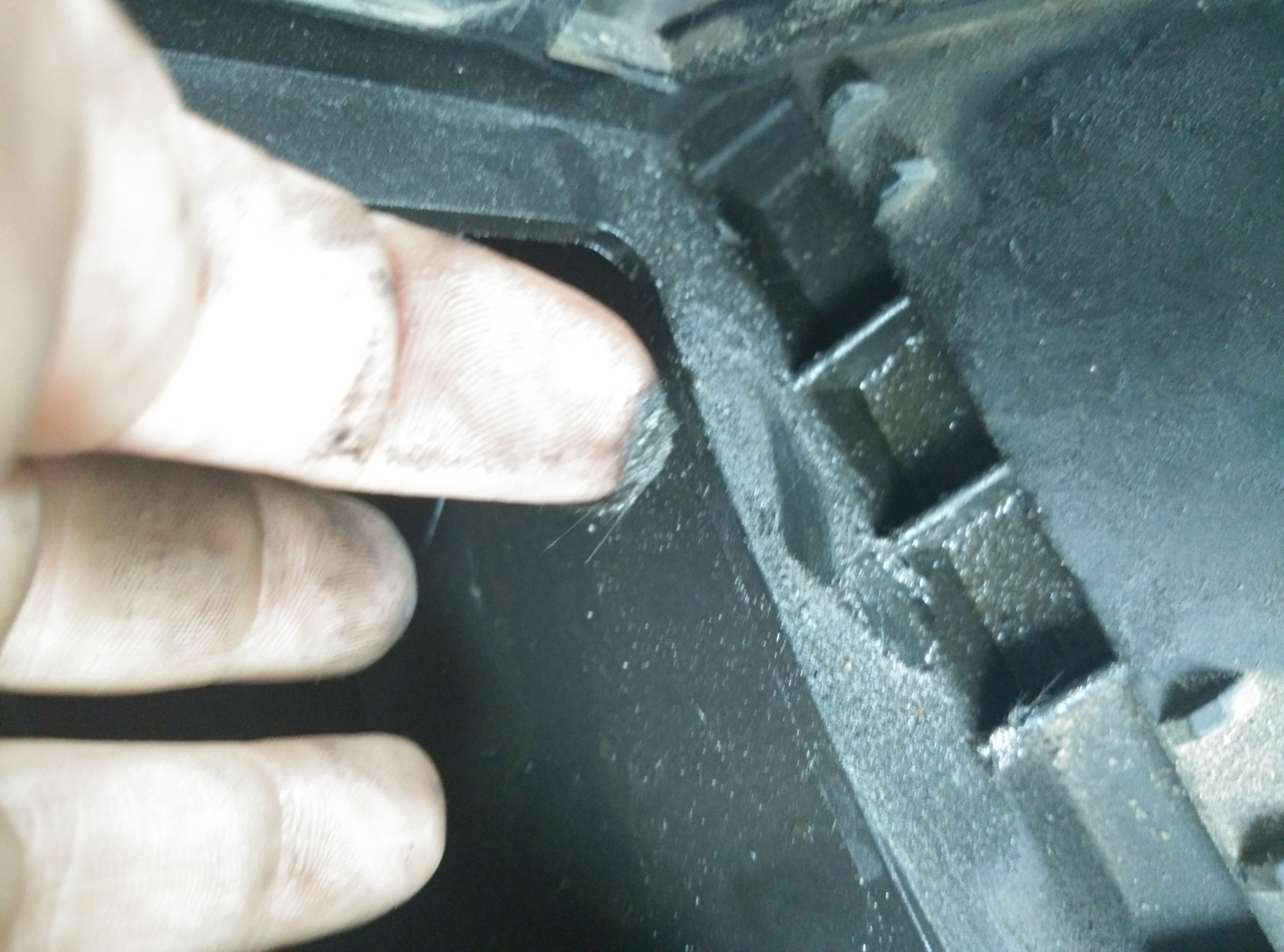

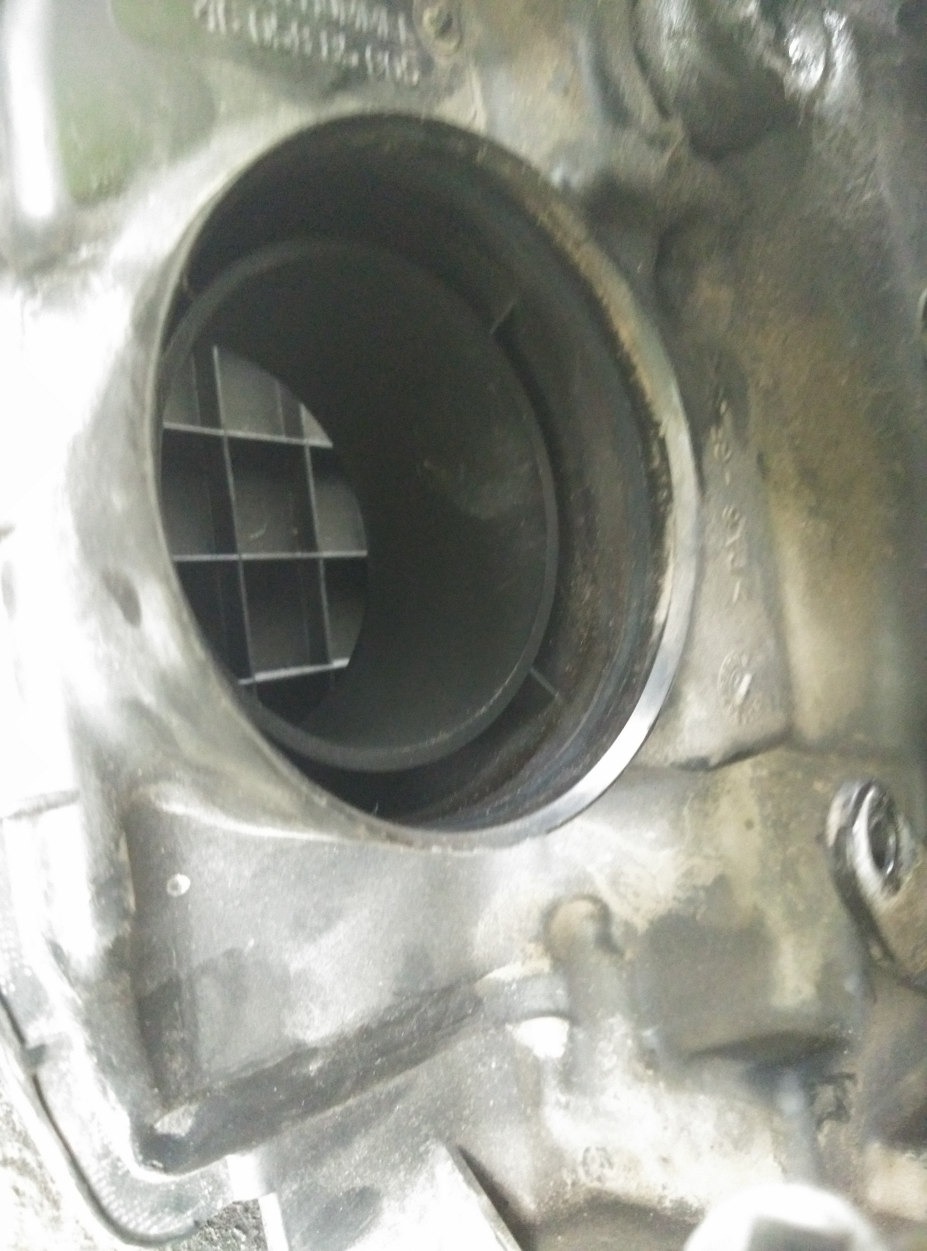

Чистил дроссель, менял резинки и тоже обнаружил масло. 50000 км прошел на бензине, 24000 на газе.

У меня тоже самое, полазил по разным форумам, в общем пишут что у многих так если не у всех, и не забивать себе голову, двигатель древний типа не надо сильно крутить, хотя больше 4т не кручу.

Я и больше 3600 не кручу, езжу на газе.

А зачем вообще снимать этот ресивер? Заслонка и без снятия подушки вытаскивает. Масло в ресивере и у меня есть. За 160 тыс. Набралось там на дне чуть-чуть. И не мешает ни капли. Это у всех так. Так что не заморачивайтесь с этим маслом. А что бы его там было меньше, меняйте чаще воздушный фильтр. Т.к. при забитом фильтре создается большое разряжение на впуске и через шланг отсоса картерных газов, засасывается масляная пыль.
Я фильтр меняю через 6-7 тыс. км. - масло есть. Значит дело не в фильтре.
Надо уровень смотреть.
