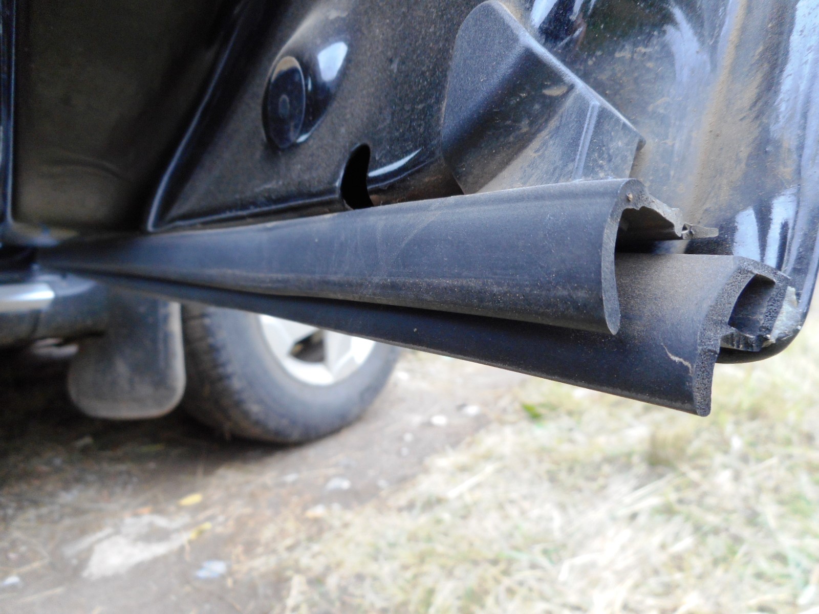

Прошел месяц, как приклеил Р-образный уплотнитель на низ дверей....уплотнитель работает...даже пыль стала плохо проникать на пороги. Остальные D и Z-образные уплотнители были приклеены ранее.
