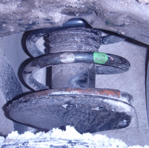

От центра оси до крыла
Зад: (желтая, зеленя, красная)
Правая сторона-470 мм
Левая сторона-470 мм
Перед: (желтая, зеленая)
Правая сторона-465 мм
Левая сторона-460 мм
Название: пружина зад сток.JPG
ID:	58192   Нажмите на изображение для увеличения
Название: пружина перед сток.JPG
Все доступные пакеты, кроме литья и пепельницы. Я не нытик а критикун.
Последний раз редактировалось quq; 19.02.2016 в 12:33. Причина: фото меток жесткости
quq вне форума   Вверх Ответить с цитированием

R.e.a.n.i.m.a.t.o.r. А жесткость разная у пружин, если предположить, что материал одинаков, передняя более жесткая, т.к. у нее получается больше угол подъема витка.
Тут батенька вы не правы, жесткость пружины от угла подъема витка не зависит.
Если материал, диаметры, кол-во витков одинаковы, то и жесткость одинакова. Если не переходить за предел остаточных деформаций.
