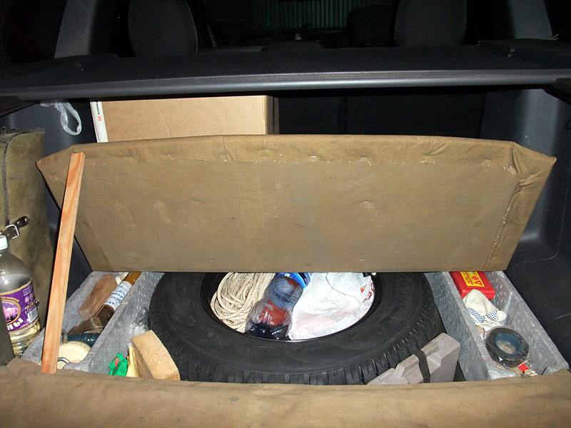

Озадачился половой проблемой, т.к. машинка используется преимущественно в дачно-отпускных целях, то с пустым габажником практически и не катается
Штатный полик имет две откидные части, одна большая, для доступа к запаске и вокруг, а вторая узкая часть за спинками сидений.
И для того, чтобы что-то мелкое достать из подполья вокруг запаски, необходимо все из багажника выгребать, а если нужно залезть в дальнюю часть подполья, то нужно складывать обе части разрезной задней спинки, что при завеленном барахлом в случае путешествий сидении не всегда удобно.
Вначале хотел переделать существующий полик, потом решил его сохранить для истории, и сделать новый с нуля, благо на даче нашлись куски оргалита, рояльные петли, вспененный полиэтилен от упаковок и кусок старого брезента, т.е. расходы на материалы составили 0 рублей.
Весь полик состоит из четырех частей, вырезанных из оргалита, соединенных рояльными петлями, обклееными тонкой пенкой и обтянутый брезентом, закрепленным степлером.
От обтяжки карпетом отказался, т.к. с него трудно выметать мусор, песок, листья и прочую грязь, заносимыми, обычно, сумками и коробками в багажник.
Доступ в заднюю часть за всякой мелочевкой
Доступ к запаске
Доступ в самую дальнюю и глубокую часть подполья после откидвания 1/3 задней спинки
Аналогично можно добраться и за большую часть спинки.

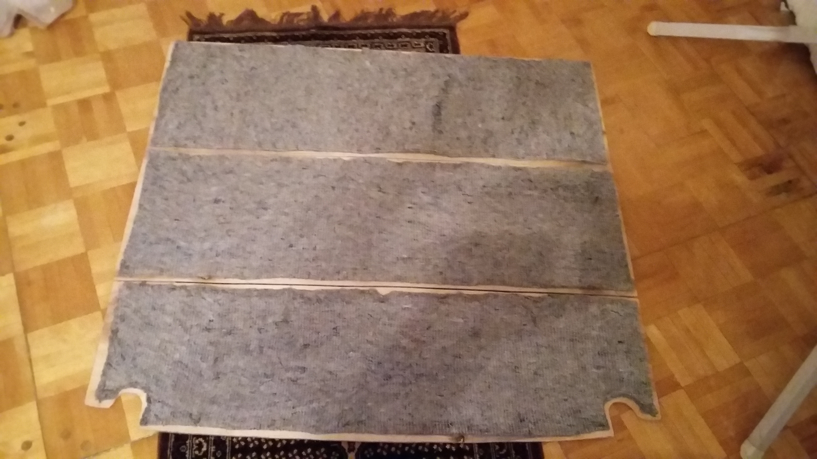

Тоже озадачился этой задачей.Сравнил оргалит с соседским.Он купил год назад.У меня оргалит чуть толще примерно на 2-а мм .Но с дачи приходится возить и тяжести.Которыми этот пенопластовый органайзер враз разломаю. Поэтому пока рашил вырезать из войлока 7мм под резиновый коврик прокладку во весь полик. Потеплеет буду делать из прокрашенной фанеры 5-6 мм с рояльными петлями.Да и верхнюю шторку надо заменить на фанерную-а то собака залезла как в предыдущей машине и провалилась
