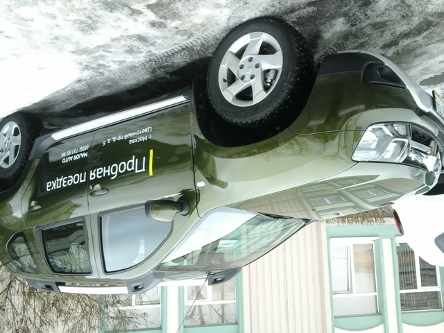

Да!!! на Цветочном увидела Дастер нового цвета - такой темно зеленый (оливковый) прикольно! В лесу вообще фиг найдешь. Сфоткать не успела - уехал на пробную поездку))

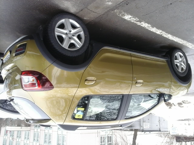

Обещанный оливковый дастер))
С машиной все нормально, что не перестает радовать☺
Зайца помыли, замены положили в багажник.

Ой, фото с планшета перевернулись((( извините, я не умею по-человечески с планшета...
