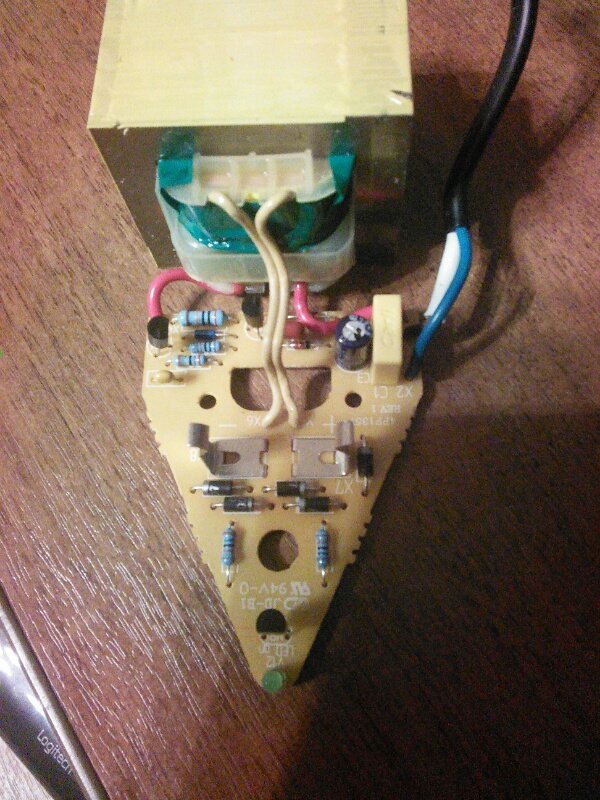

Как то был приобретён шуруповерт Бош 18v. Теперь стал умерать аккумулятор задался вопросом почему ? Оказывается в комплекте зарядка полное г....
Теперь вопрос к электрикам можно на базе данной зарядки сделать нормальную зарядку ?

Почему решили, что зарядка полное Г...?

Почитал инет и + посмотрите фото там нет контакта на датчик температуры поэтому батарея заряжается пока её не отключишь.

Контакт можно пропаять самому. Шуруповерту сколько годков уже, как часто пользуетесь? Уверенны ли в исправности АКБ? Там возможно набор обычных АА АКБ. Проверить бы их для начала.

Пользуюсь редко, ему примерно полтора года, акб теперь неисправный заряжу положу через дня три уже не крутит.
Хочу перебрать акб но перед этим разобраться с зарядкой.
---------- Сообщение добавлено в 23:16 ---------- Предыдущее сообщение размещено в 23:12 ----------
Вот это мне и нужно чтоб зарядка отключалась когда батарея заряжена.

Альберт, не грешите на зарядное устройство, там нет никаких термодатчиков.
Дело в АКБ. Чем нерегулярнее используется устройство, тем быстрее сдыхают батареи.

У меня Диолд 18-ти вольтовый, точно такая же зарядка. Лёгкая, будто совершенно пустая внутри.
Думаю проще купить новый аккумулятор и заряжать по часам. Датчик температуры слишком ненадёжный показатель.
