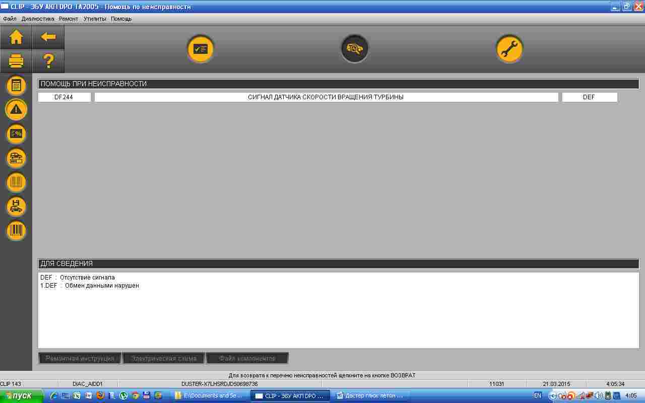

Сегодня поймал глюк! Поехали на речку. Пока искали место,авто не глушил. Был включен кондиционер.В определенный момент еду,смотрю на приборку горит масло,акб и загорается спираль.Глушу. Запуск , двс запустился с попыткой звглрхнуть. После этого все норм. Вечером посмотрю, что за ошибки были. Веселая машинка

Я сегодня посмотрел свои ошибки при вчерашнем глюке. Сделал вывод, что скорее всего я заглох, а так как играла музыка, дул вентилятор, то я этого не заметил. Ошибка по АКПП. В момент появления ошибки зафиксированное напряжение 11,9 В , что подтверждает - заглох. Хотя м.б. ошибаюсь.
