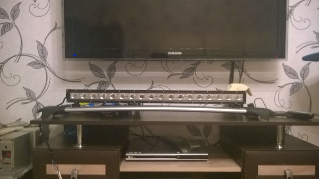

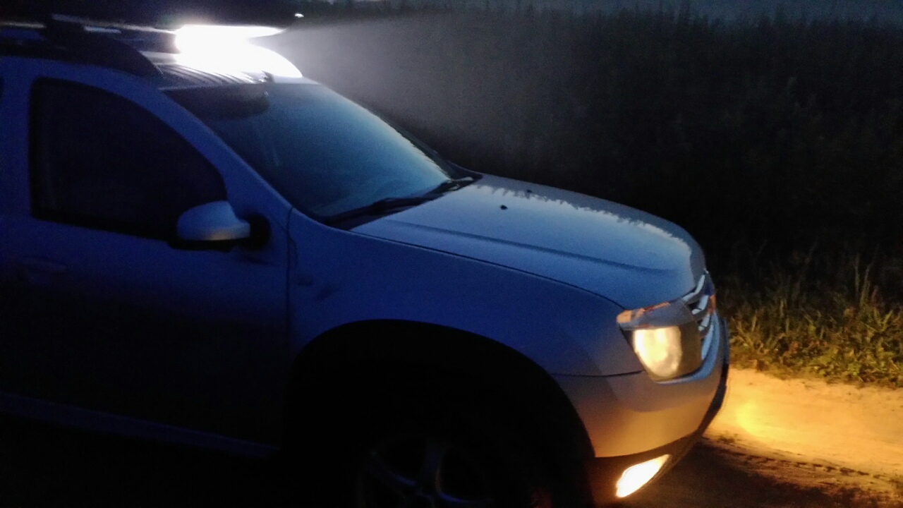

Как-то купил себе sho-me 1040 рабочего света (рассеивающую). На рыбалке подключал её для освещения лагеря. Слепит если на неё смотреть. Но освещала великолепно. В выходные решил снова поломать голову, как её установить на Дастер? В итоге родилась идея прикрепить под бокс в штатное отверстие для крепление сразу за поперечиной. Дождался темноты поехал тестировать. Фотоаппарат не взял, поэтому фоток не будет, как светит при одинаковых условиях. Скажу только, что свет белый, капот в таком положении не засвечивает. Ехать чисто с фарой на крыше можно. Но то-ли яркости не хватает, то-ли требуется добавить фару дальнего света. Дополняет основной свет вроде нормально, особенно это заметно в лесу. Логично, что для поля надо использовать фары дальнего света. По шуму, появился свист после 80км\ч.
Осталось сделать для себя выводы и понять надо ли оно мне=)

Приобрел вчера фару дальнего света. Теперь у меня sho-me 1040A и sho-me 1040B. Конечно диод диодом, но мой амперметр показал дома 1.7-1.8А на одной фаре.
Решил закрепить под боксом стационарно, на рейлинге закрепить разъем для прикрепление шнура.
Осталось изготовить дополнительную площадку усиления в бокс, чтобы бокс не порвало.
Придумать, как и куда вмонтировать дополнительный выключатель?
В субботу собрался на рыбалку, надеюсь воспользуюсь дополнительным светом. Дорога уж больно живописная. Правда, после нее опять придется машину и двигатель мыть=)

На дороге общественного пользования, дополнительный свет на крыше использовать запрещено. Светодиодный свет как и фонари с лампами накаливания имеют разделение на рабочий свет и фару дальнего света. Есть комбинированные варианты.
В лесу дальний свет ни так востребован, в отличии от хорошего рабочего света, который будет освещать в том числе и ветки и более наглядно отображать глубину ям (так-как находится выше штатного света).
Как раз в поворотах будет эффективнее рабочий свет дающий имеющий большой угол освещения. Так как "фонарь", я так понимаю фара дальнего света будет освещать точечную даль (малый угол освещения).
Вчера столкнулся с проблемой нагрузка на 2 фары sho-me оказалась достаточно большой порядком 1.8А. Это вызвало нагрев гнезда прикуривателя.
Супруга напомнила про пионеров... Решил закрепить проводку стяжками штатно, а фары сделать быстросъемными (на болтах правда). Придется для модернизации добавь герметичные разъемы...

Уже прикупил, в ближайшее время буду ставить
90Вт, 8100 люмен...
90Вт, 8100 люмен...
У меня получается 2х40ВТ по 4000х2 люмен...
Все мое дело жрет 1.7-1.8А. Не замеряли сколько у Вас сила тока?

Люстра заказана, к люстре прикупил выключатели
только с прозрачной крышкой и белым светиком...
Буду ставить на потолочную полку от Карта вместе с рацией...
Прикупил себе давно тоже такой тумблер, не хотел с разгрузочным реле заморачиваться.
Тут присмотрелся на картинку и нашел "ошибку", выключатель надо на 180 градусов повернуть относительно предохранительной крышке. Ибо он включен в выключенном положении. При закрывании предохранительная крышка его снова включит.
Мда. Вот если его задача отключать что-либо, тогда это верное положение.
