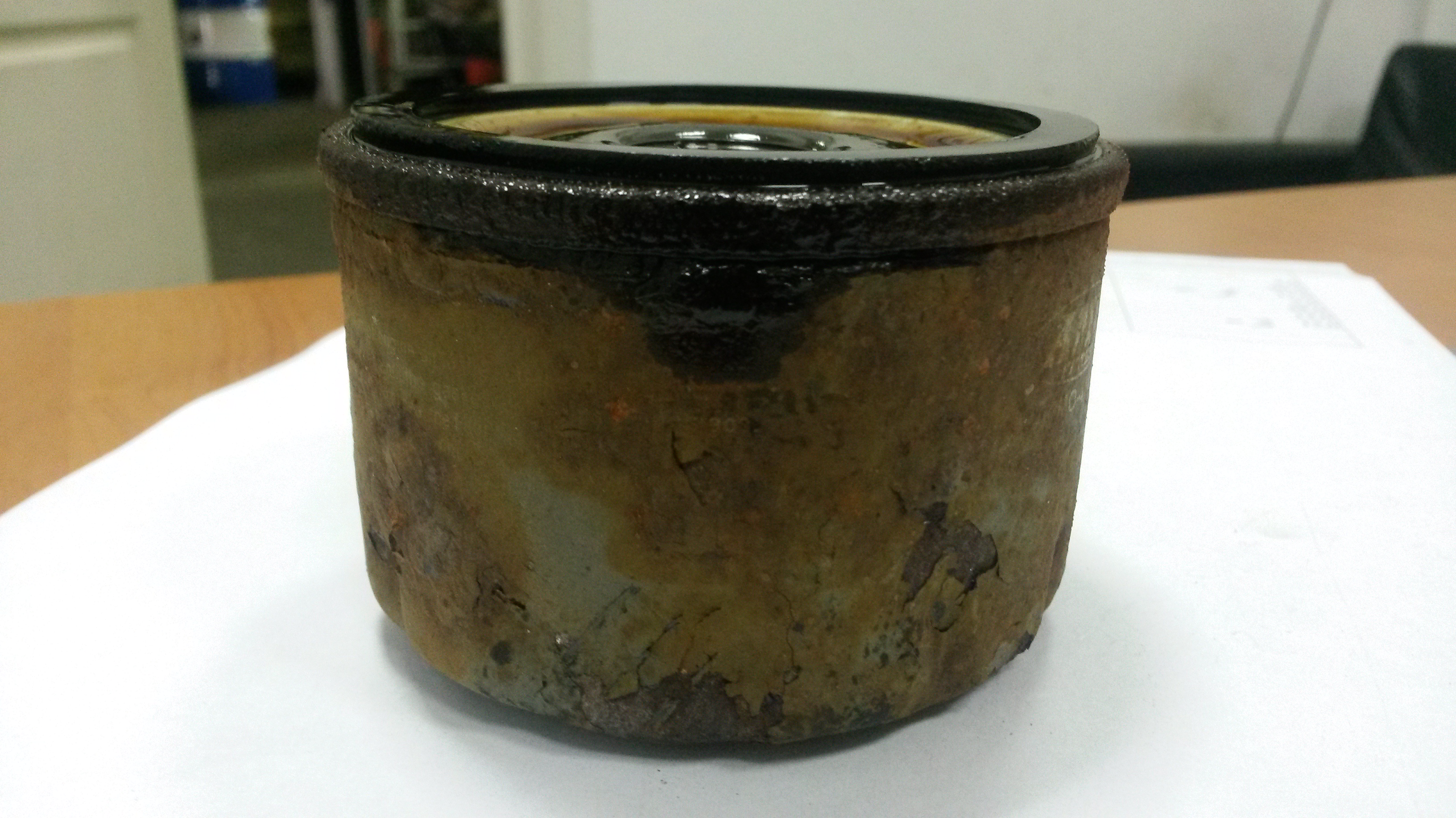

Не оригинальный фильтр АМС за год проржавел до дыр...
