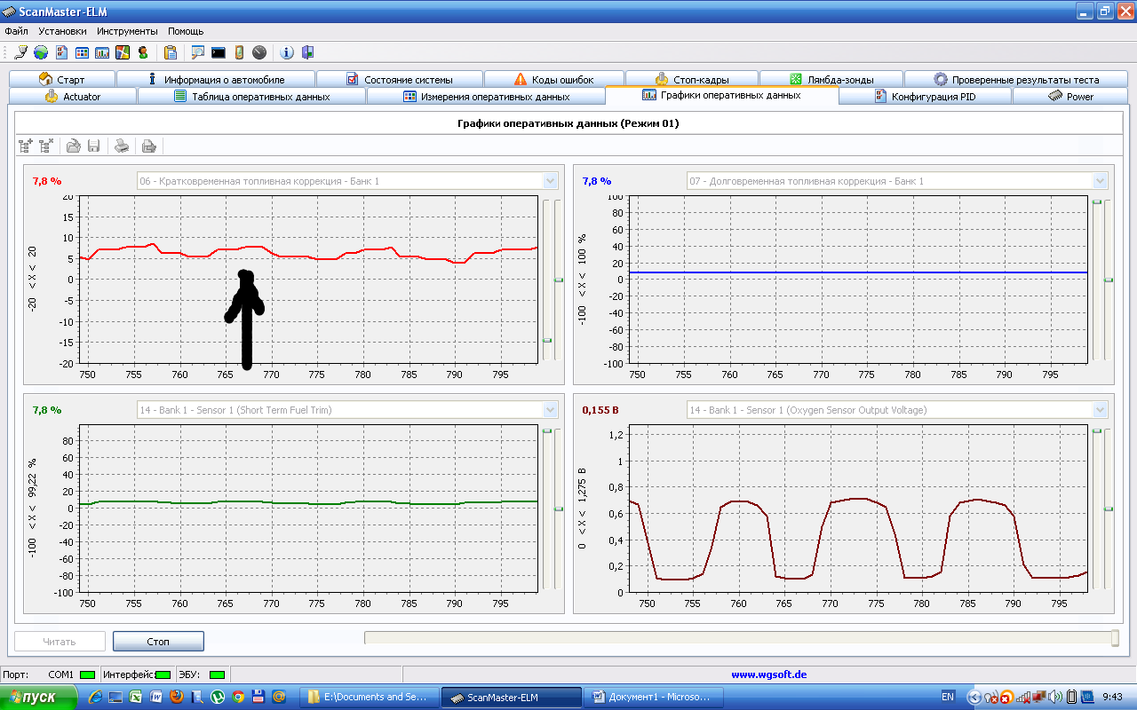

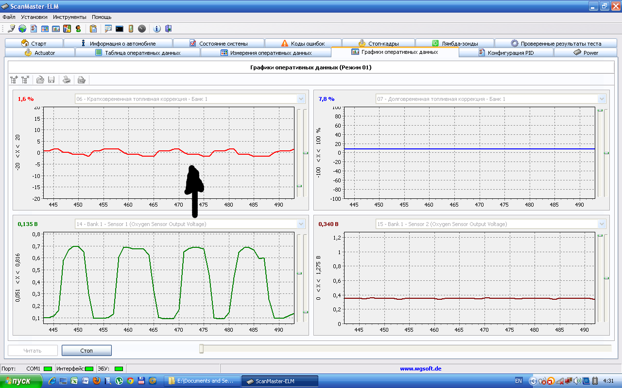

Последние 3 месяца катался на 95. Вот заметил такой момент, что на ХХ краткосрочные коррекции колеблются от 3 до 8 , а вообще то должны быть колебания относительно 0. И самое интересное, что долгосрочная коррекция и не старалась это дело скомпенсировать на ХХ. При наборе оборотов все приходило в норму, колебания относительно нуля. Других отклонений не заметил. Пару дней назад перешел обратно на 92. Сегодня посмотрел коррекции и увидел, что на ХХ они начали рисовать относительно нуля. Все пришло в норму. Наверное бензинчик у на 95 не очень хороший. Буду пользоваться 92 - м.
Название: Краткосрочная на ХХ 95.png
ID:	49994   Нажмите на изображение для увеличения
Название: Краткосрочная на ХХ 92.png

Интересно, Антон, пасиб за инфу, мои цифири коррекций, отличные от нуля, получаются при бензине, оплаченном, как 95-й .
Будет нужно хоть раз залить 92-й для сравнения.

Возможно поэтому 95 кушает чуть больше, чем 92. Все же в ближайшее время замер степени сжатия сделаю. Просто неохота в свой ДВС лезть, без причины.
