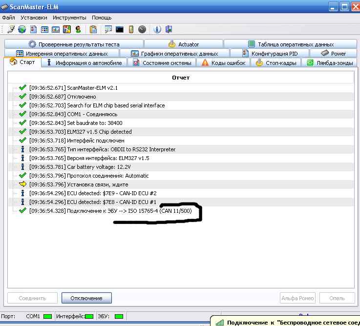

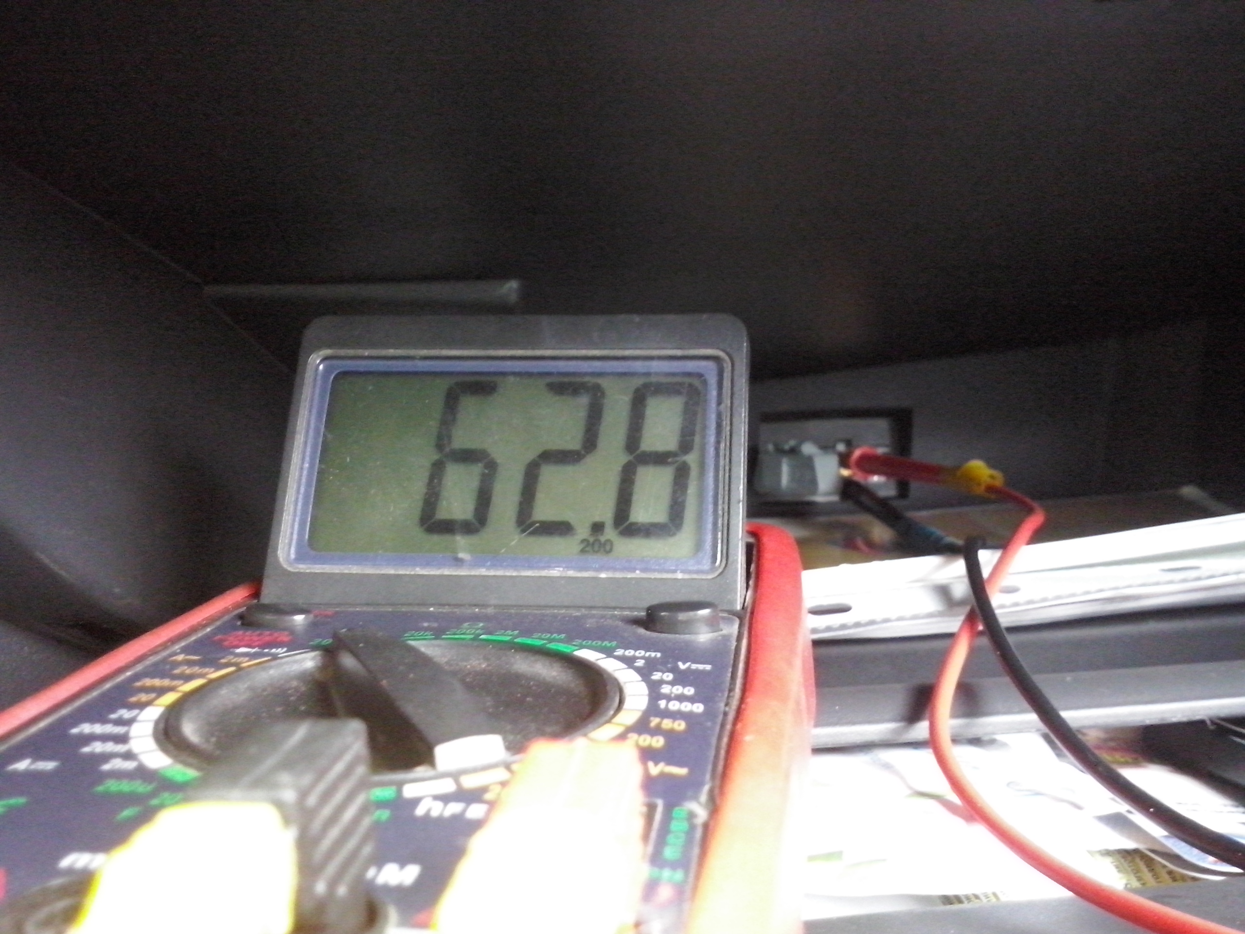

Признаю свое поражение! Кан шина на АКПП есть. И, что самое обидное увидел я ее обычным ЕЛМ 327. А Clip не указывал на нее. (Хотя до этого и Меганы и Сценики смотрел Клипом, все прекрасно, Кан отоброжался). В общем замерил сопротивление на 14,6. Все как в книжке 60 ОМ. Т.е. два блока, ЭБУ и АКПП по 120 Ом. Так, что я вчера серьезно ошибся. Фото прикладываю.
Антон, это не поражение, а приобретение опыта . Пока живем-Мы учимся!!!
