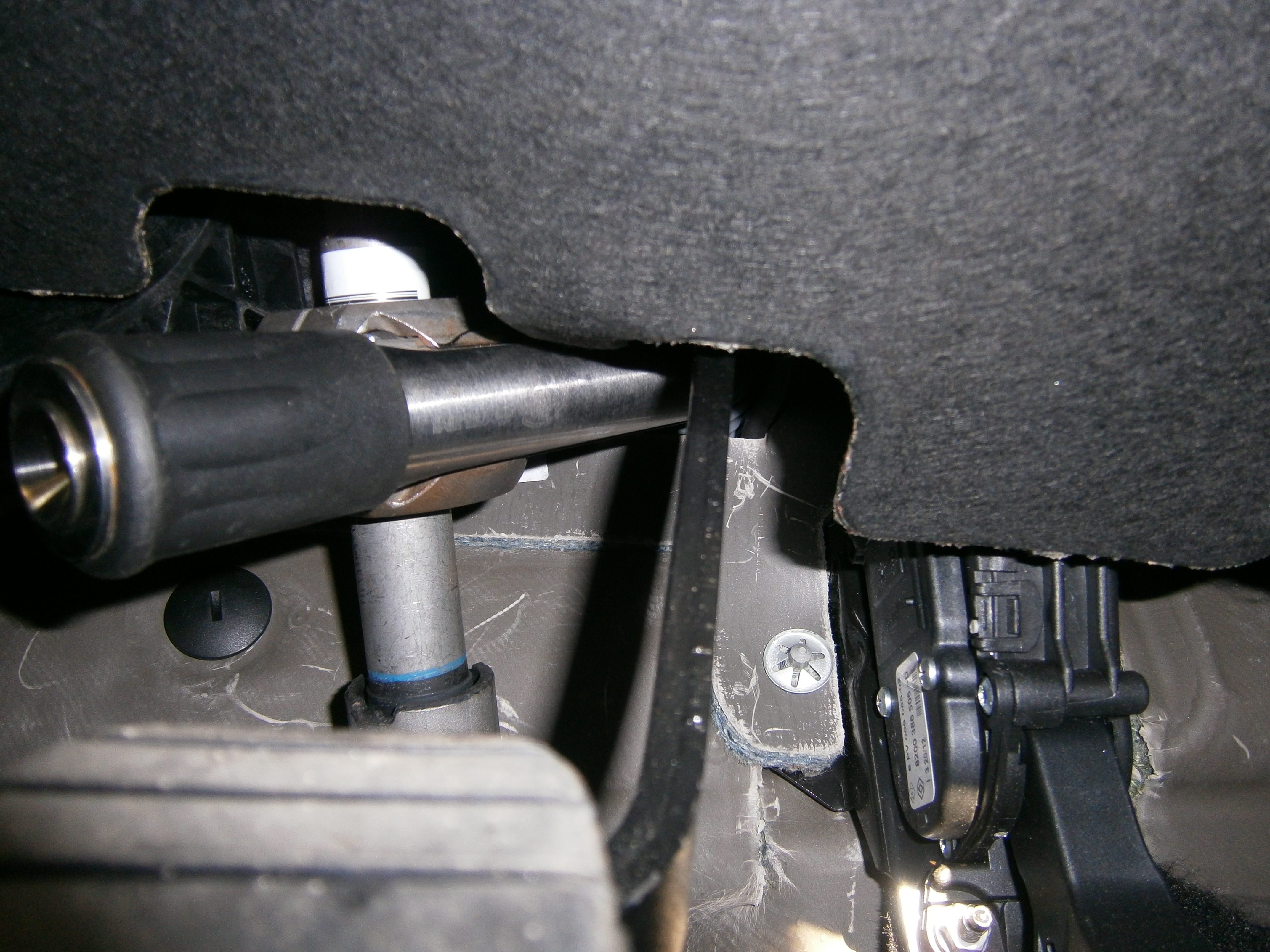

Ещё блокиратор попадает под педаль тормоза, она от этого не нажимается.
В данном случае надо правильно установить Гарант:
Поворачиваем колёса до упора вправо,
Затем возвращаем руль назад, чтоб его спицы приняли горизонтальное положение,
Вынимаем ключ и стопорим руль.
Вот в этом положении вставляем штырь под углом слева направо.
Теперь угонщику надо повернуть руль строго влево - но штырь упирается в моторное отделение и крепление педали тормоза.
ID:	48041   Нажмите на изображение для увеличения
ID:	48042   Нажмите на изображение для увеличения
Последний раз редактировалось Василич; 01.06.2015 в 21:32.

А разве у блока во внутринней части нет насечек?
Насечек нет, есть конус.
Даже если затянуть стандартным ключом, фиг провернешь.
