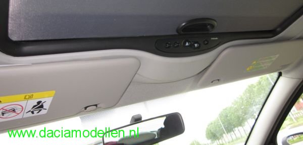

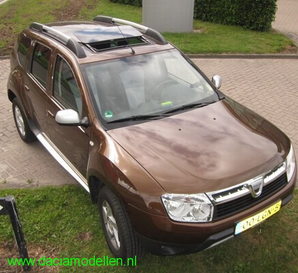

Люк в крыше WEBASTO (Réf: Hollandia 300 Classic Electric médium )
http://www.webasto-msk.ru/Products/dirid_12/tek_52/
