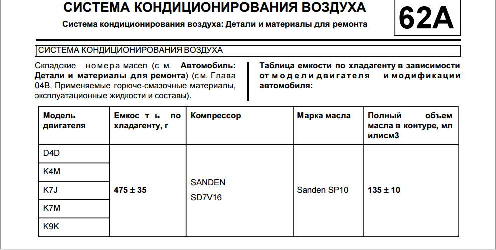

Фреон R134A, Емкость хладагента 475+- 35 г,
Полный объем масла в контуре 135+-10 мл Масло Sanden SP10)

Название: Screenshot 2022-06-30 at 08-45-22 ТАБЛИЦА НОРМ ЗАПРАВКИ КОНДИЦИОНЕРОВ 2019 RENAULT.png
