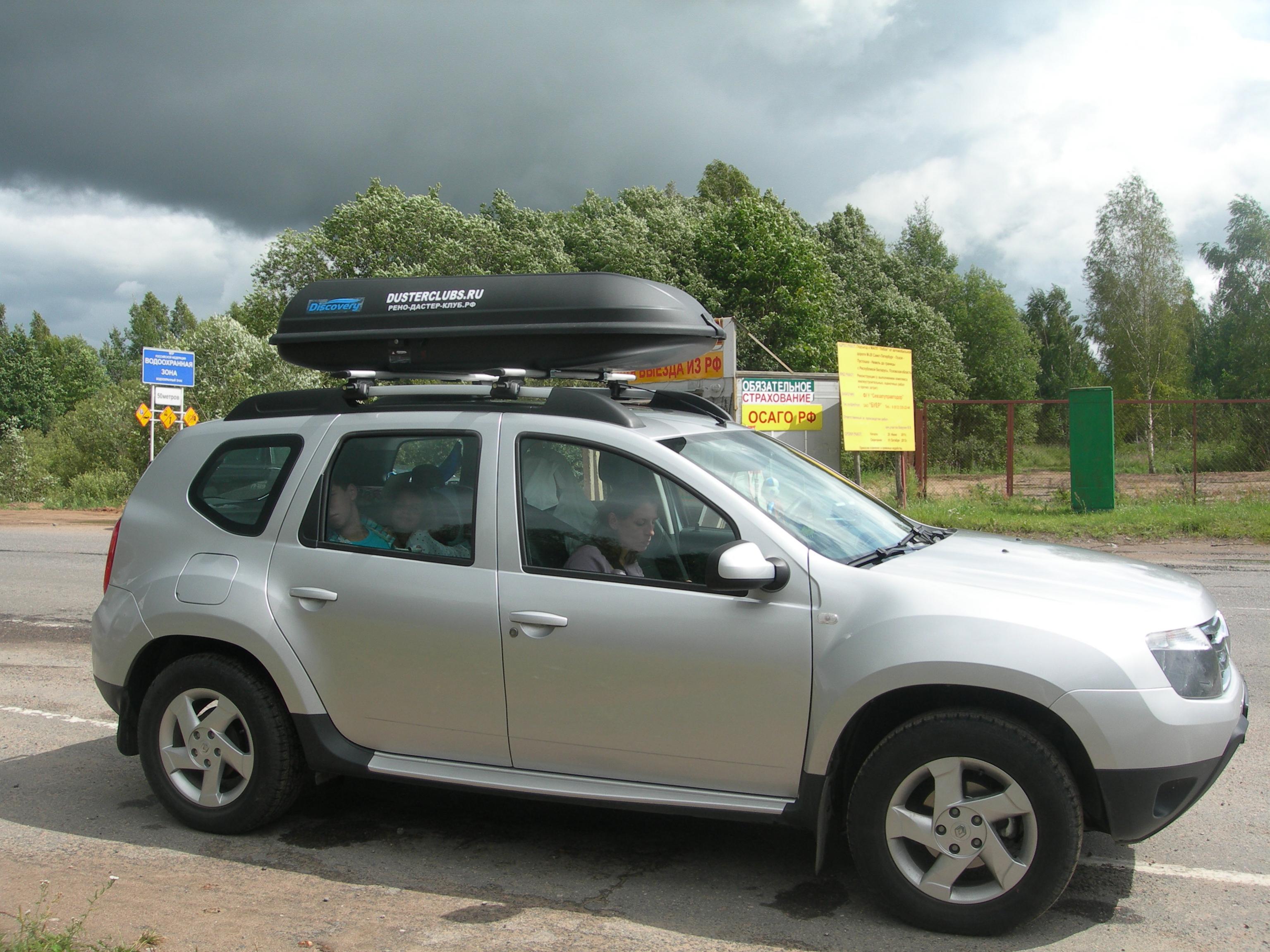

Прибыл в Брянск.По дороге.В принципе все нормально.Прошел 1028 км. средний расход 8.5.Машина груженная практически по мах.Сверху Бокс 48 кг. веса ,в багажнике много всякого барахла.,плюс 4 пассажира.Все в норме.Средняя скорость 84.8 км.ч.Время остановок 31 мин.Фото позже ,если получится.Завтра встреча с со клубниками в Брянске.Будем раздавать наклейки и рамки .Пока все.
