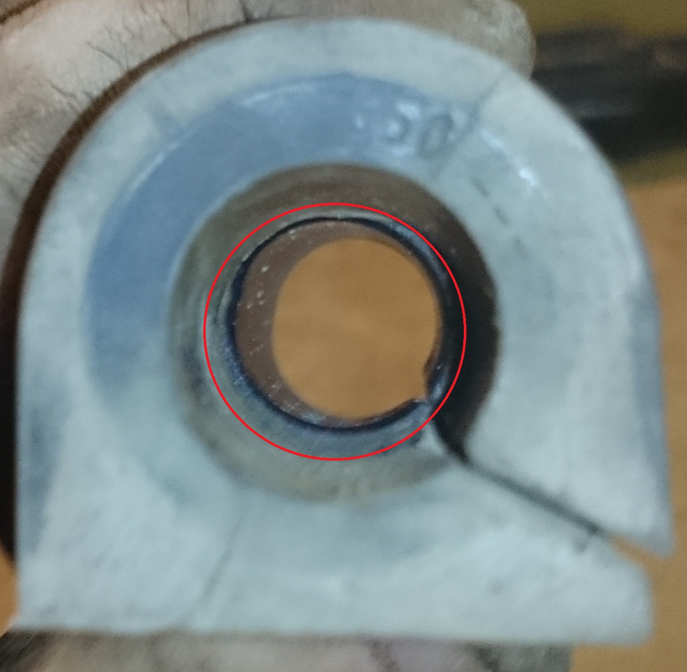

Игорь, я так и сделал, снял колесо, заменил масло в раздатке и заодно заменил втулки, левое колесо не снимал, менял левую втулку из ямы, там ничего не мешает крутить.
На снимке видно насколько диаметр старого посадочного места стабилизатора больше нового (старая втулка на фото лежит на новой)

Я сначала грешил на стойки стабилизатора, мне казалось, что имеется люфт в верхнем наконечнике стойки.
В итоге крутили колеса, вывешивали их - стука нет.
Поставили колеса на место, хотели защиту ставить - контрольное продергивание за стабилизатор - стук есть, положил руку на кронштейн стабилизатора и вот он люфт, ну а когда сняли втулку то увидели увеличенный посадочный размер (фото в посте#135)
Так что менять надо, после замены все плотно сидит
PS Доберусь до штангенциркуля, измерю внутренний размер.
