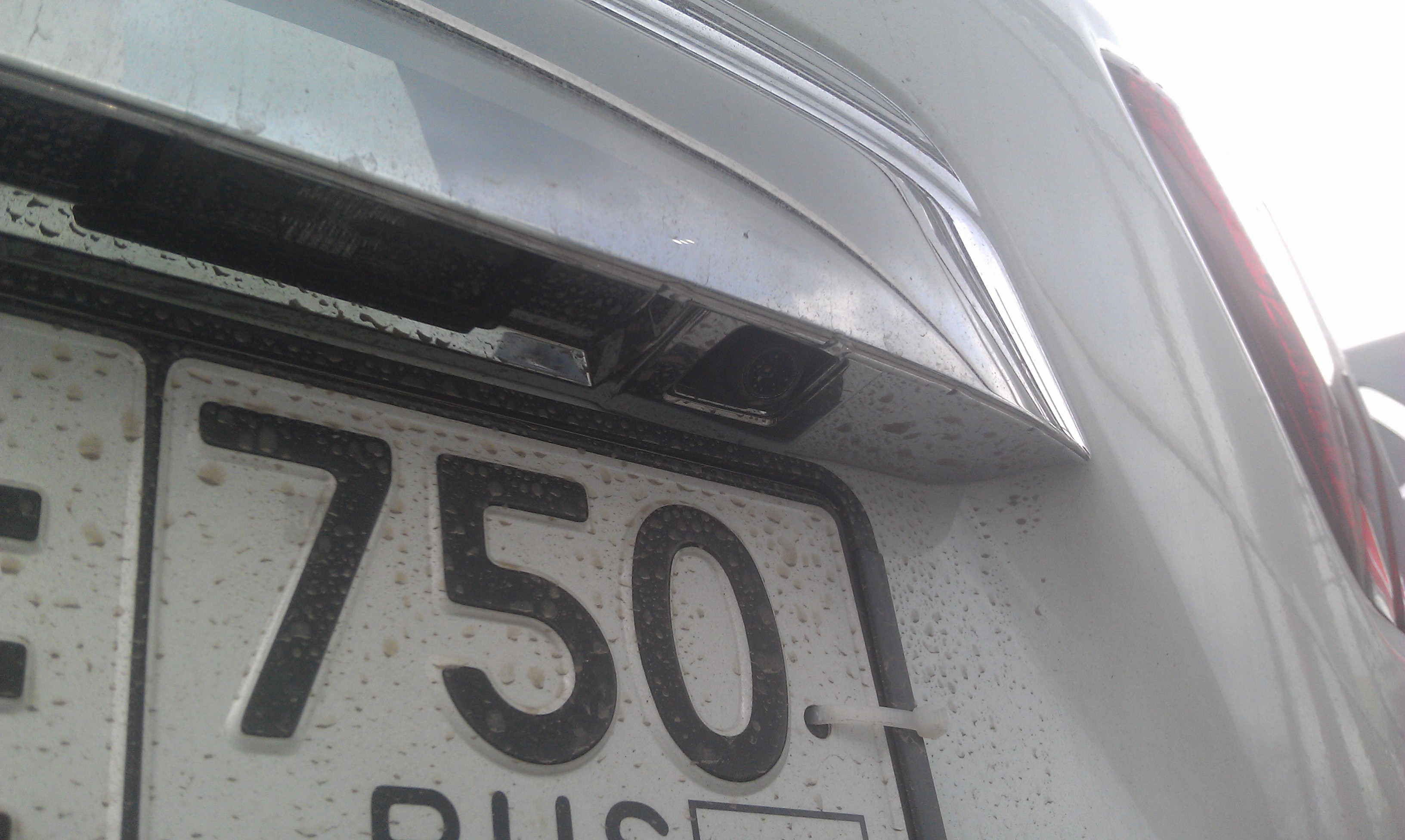

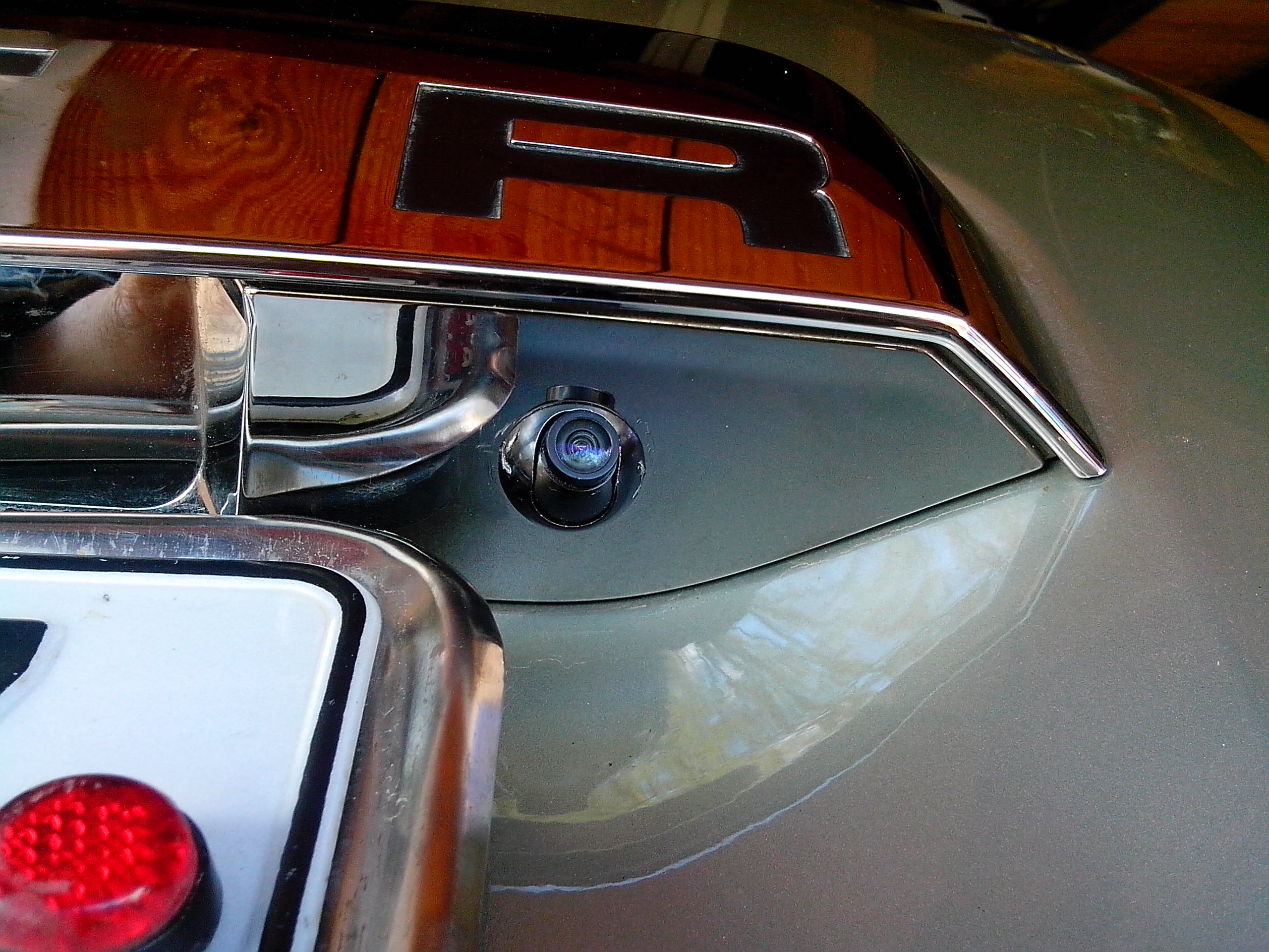

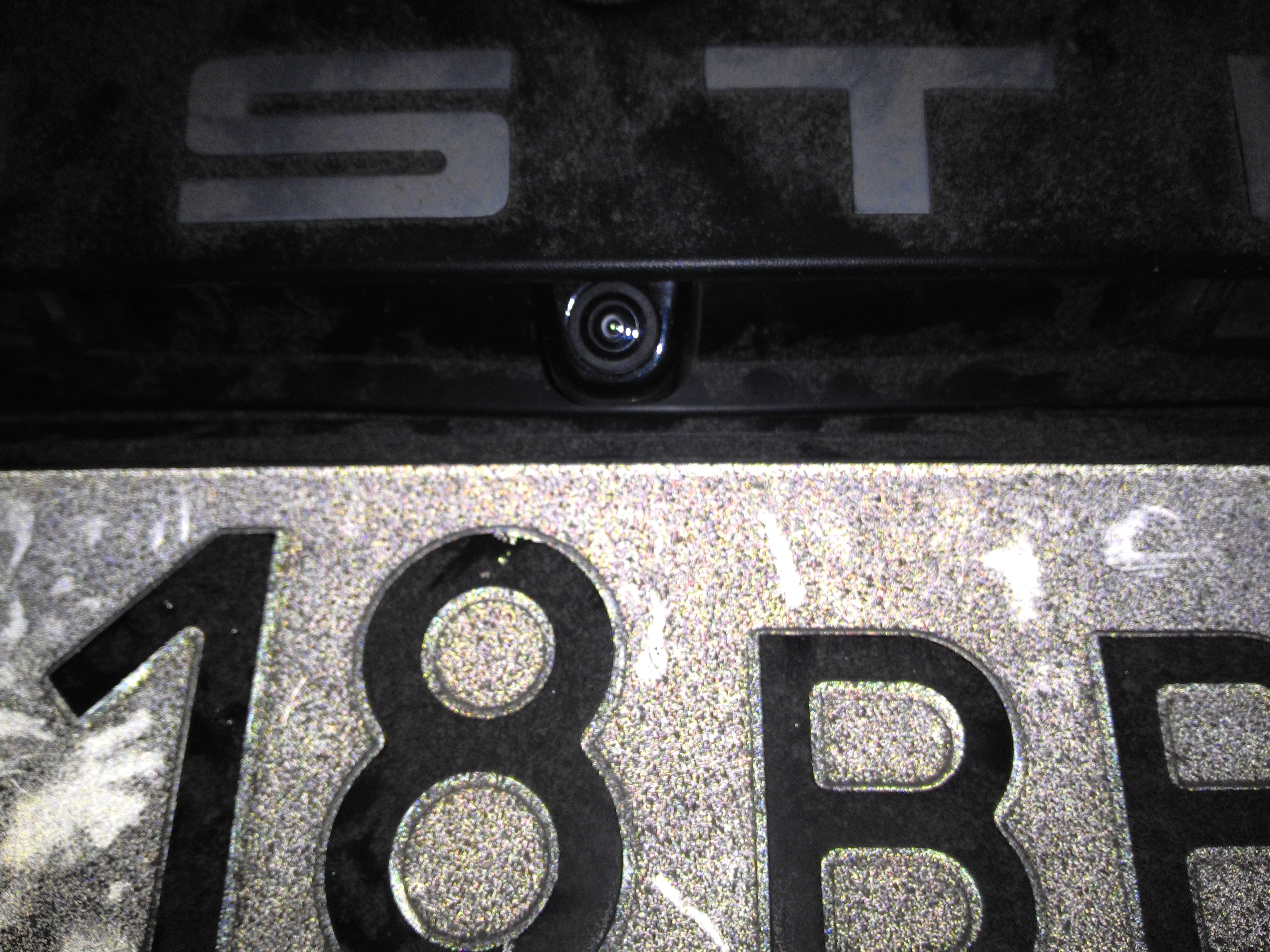

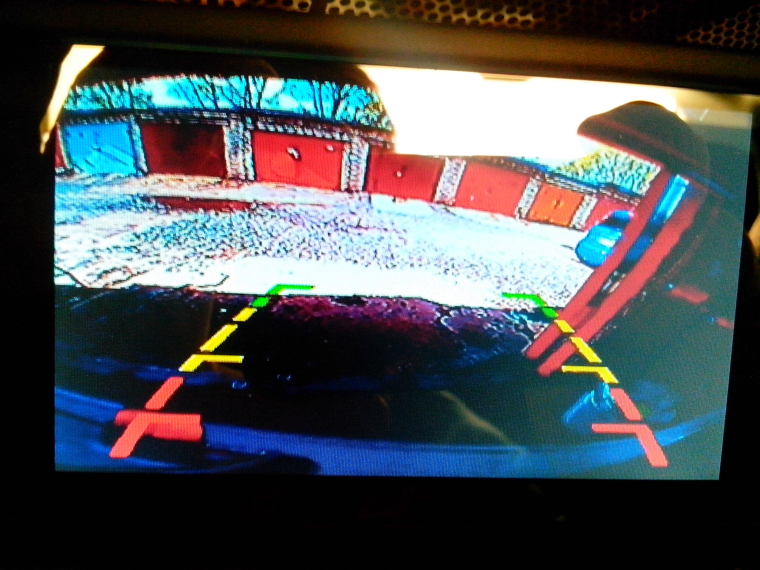

Долго лежала без дела камера и зеркало с монитором. Сегодня решил все это имплантировать в авто. Вот что получилось, надо конечно привыкать к тому будто у тебя глаза на затылке, все что справа и в зеркале справа. Дополнительно учитывать, что камера смещена от центра. Место установки подсказал пост 128. Зеркало у меня без антиблика, надо будет затонироватся и тогда все будет ОК!
