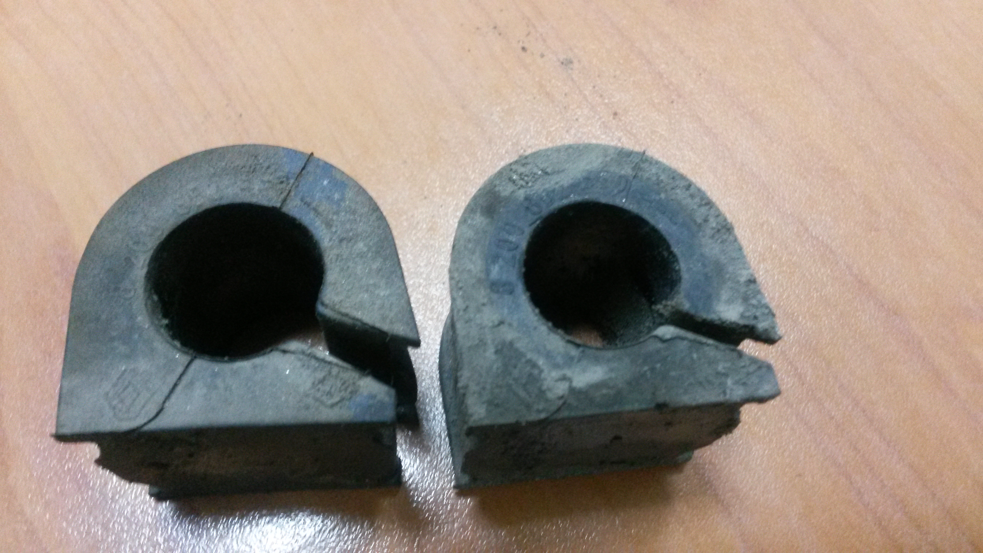

Заменил втулки ПЕРЕДНЕГО стаба на Sasic 2304026
Старые прошли 46500 км.
Выглядят так

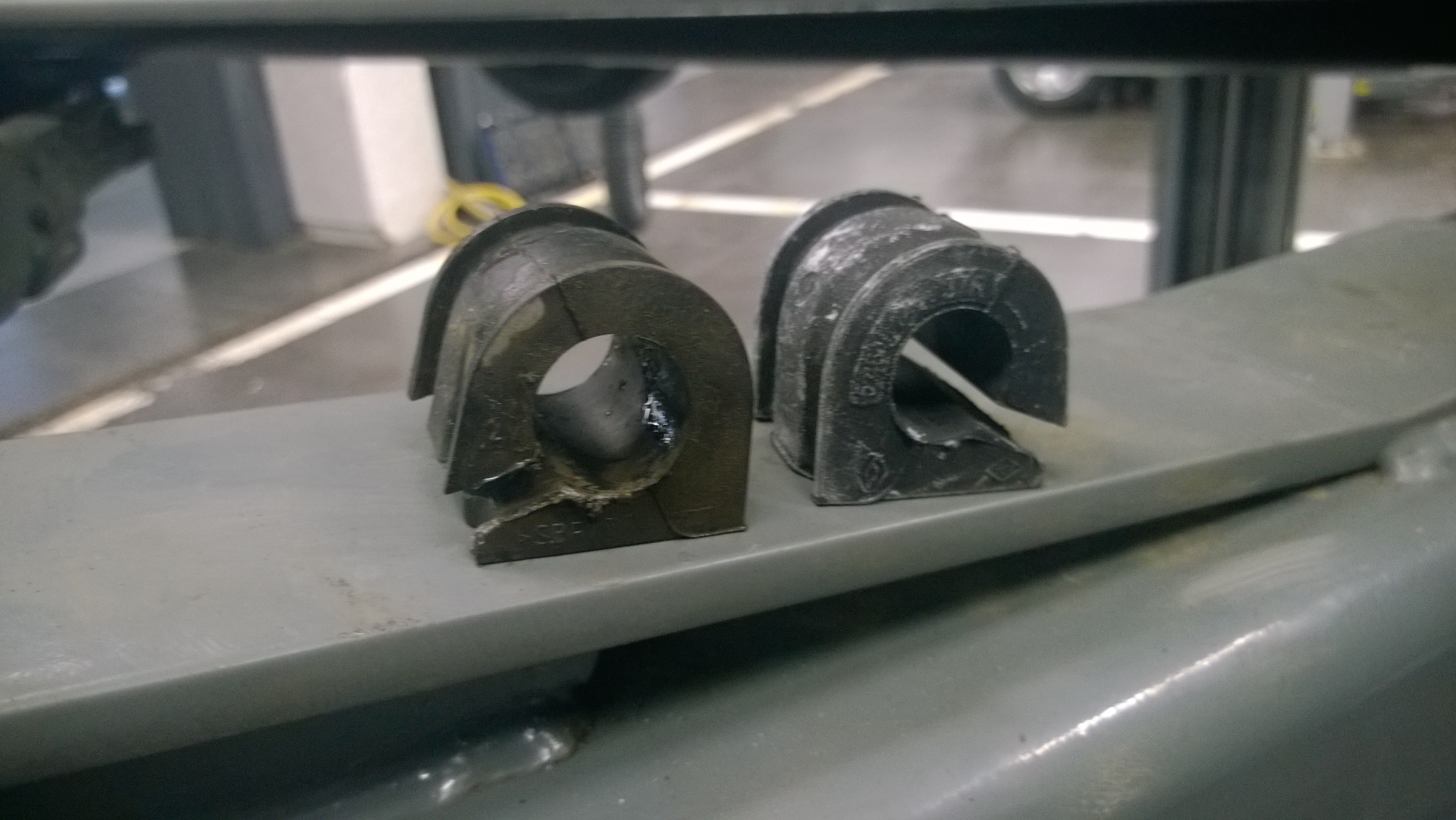

Старый 01.04.2015, 16:34   #114
Сообщений: 3,081
а что с ними не так?
есть смысл менять?
мне то уже тоже пора
Старый 01.04.2015, 16:43   #115
Авто: GAC GS8 2024г
Сообщений: 9,984
Зимой скрипели, хотя на лицо особого факта износа нет. Были у меня в заначке втулки от Sasic , пока туда сюда-заодно с амортами , раз подняли машину на подъемнике.
Пробег 33000 так же немного стали скрипеть да и стук стал вылазить на поворотах, заменили по гарантии
