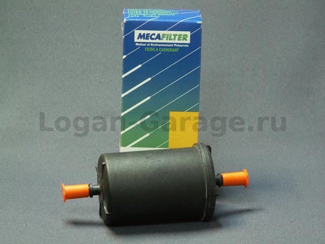

Авто: GAC GS8 2024г
Сообщений: 9,984
Мы никогда не стравливали давление.
Бензина вытекло чуток совсем. Не критично.
Больше года ставим в Логан-Гараже вот такие фильтра
Фильтр топливный MecaFilter ELE6015 аналог 6001546326
Название: топливный MecaFilter ELE6015.jpg
