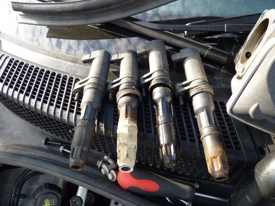

А ради интереса, снимите катушку. Я тоже думал, что не снимается, а оказалось, что все резинки наперекосяк (по диагонали). И в таком положении они растягиваются и остаются. В общем, кривые руки мастеров ещё не то могут.... Я когда снял катушки, уплотнения выглядели также, как на фото. (Фото из инэта).

Я против ксенона...

Лучше смазать, а иначе как на фото будут, кривые. А со смазкой ровно встанут, главное, чтобы смазка не прикипела, должна быть высокотемпературная.

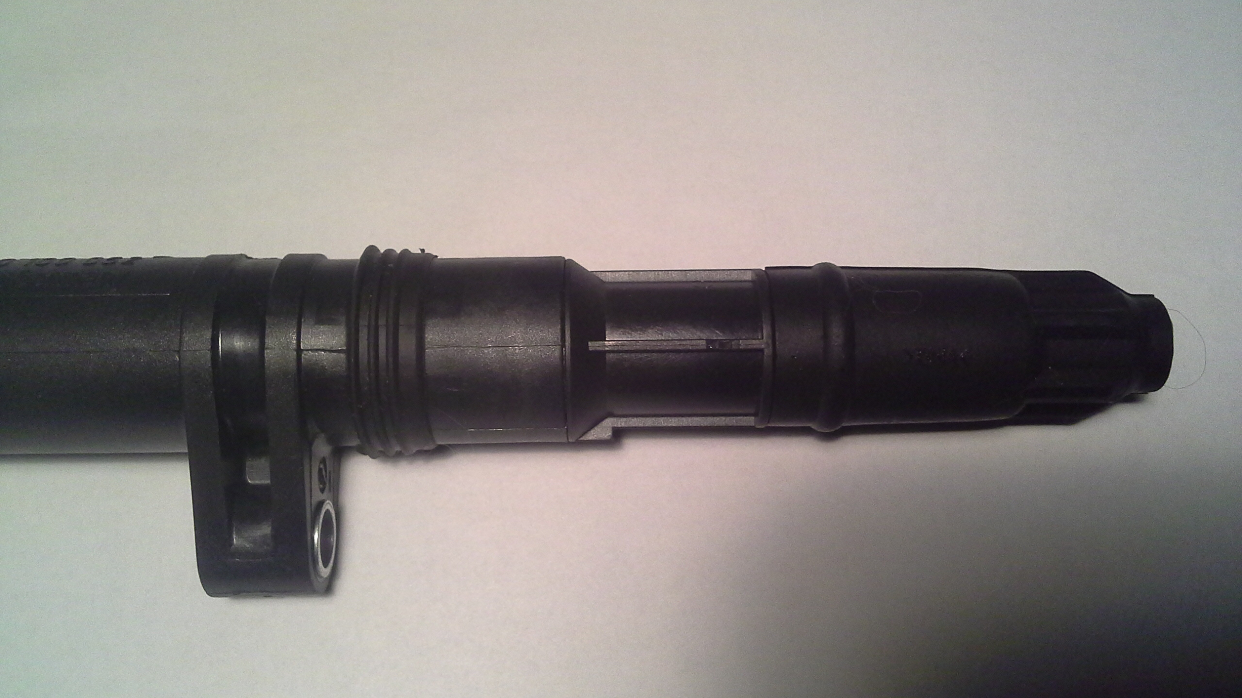

aca300, по последней картинке, такое впечатление, что на трех катушках из четырех эти резинки разбухли, причем здорово.
Фото новой катушки, чего только дома не найдешь
Это просто из нета. Возможно и разбухли. У меня резинки были растянуты , но сухие и не сидели на положенных местах, хотя есть специальные риски на катушке. Отсюда и поподание грязи, пыли и влаги в колодцы с уже известным продолжением.
