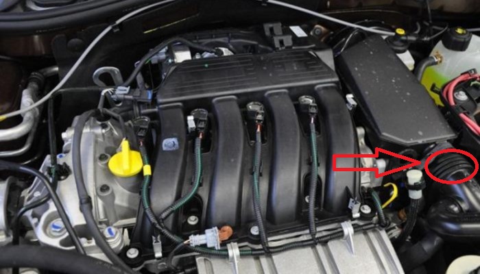

Ребят подскажите!!!При наборе оборотов ,при переключении скоростей,набрав около 3000 появляется такой тонкий рев..как буд то глушак отвалился... и когда едеш уже на пятой или шестой скорости,то где то справа стоит рев(вот как у старой машины например хомут слетел между глушителем и выхлопной трубой) Лазил под машину,ничего не нашел подозрительного.

Серый1965, Открой крышку капота. Посмотри не слетела ли гофра которая идет на воздушный фильтр.

МЕДВЕЖ, Где она примерно,я ее найду? Дай ориентировочку.

Серый1965, вот самый примерный орентир

а че,бывает соскакивает? И как часто?
У моего товарища ОД забыл ее одеть после ТО. Проверь с двух сторон. Так вот. Когда он давил педальку газа..звук иногда был как у болида.

МЕДВЕЖ, сходил глянул...на месте вроде,там еще резинка натянута,типа стяжки или фиксатора,что б патрубок не слез.
Старый 08.02.2015, 18:25   #20
Серый1965, Как вариант. Попробуй заведи машину на яме. Посади кого ни будь на педальку газа. Пусть газанет до 3000. Сам нырни в ямку и посмотри. Может ,что прояснится.
