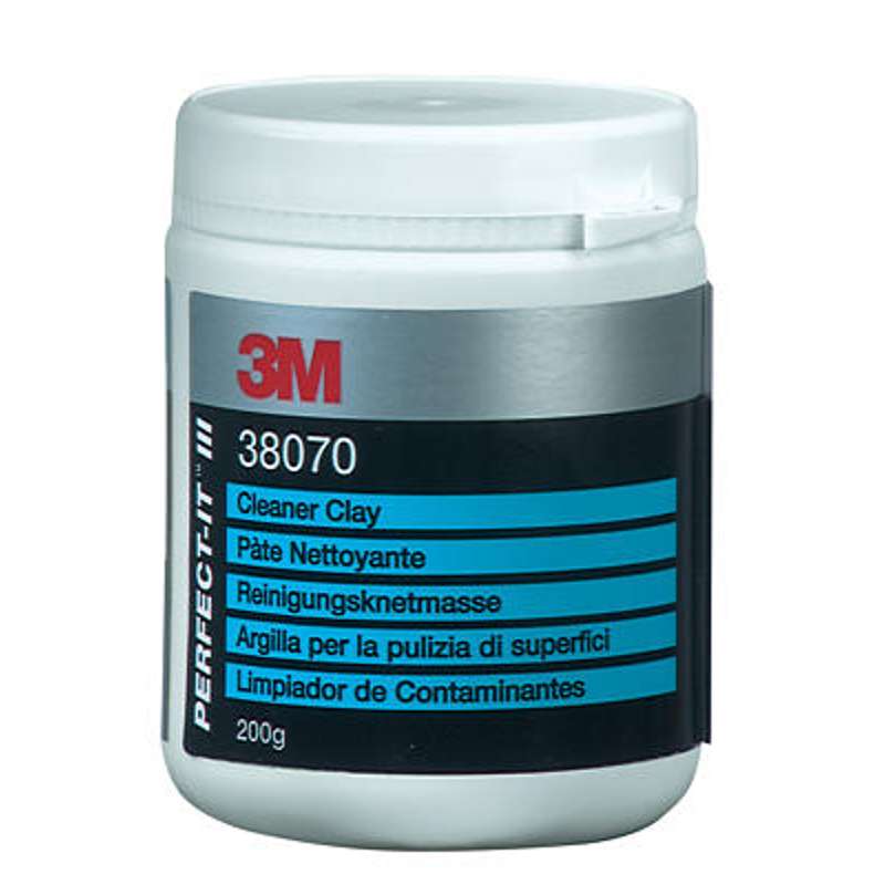

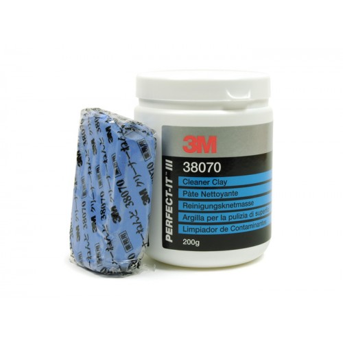

Абразивная глина 38070 3M.
Специализированный абразивный материал для удаления перепыла, снятия окалины, битума, промышленных загрязнений, смолы и почек деревьев с лакокрасочного покрытия. Напоминает пластилин.
Поставляется в виде бруска в банке. Удаление загрязнений рекомендуется производить с добавлением слабого мыльного раствора.
Видео и отзывов в интернете предостаточно, цена начинается от 350 рублей за кусок.
