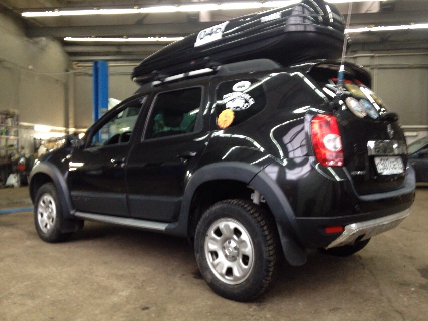

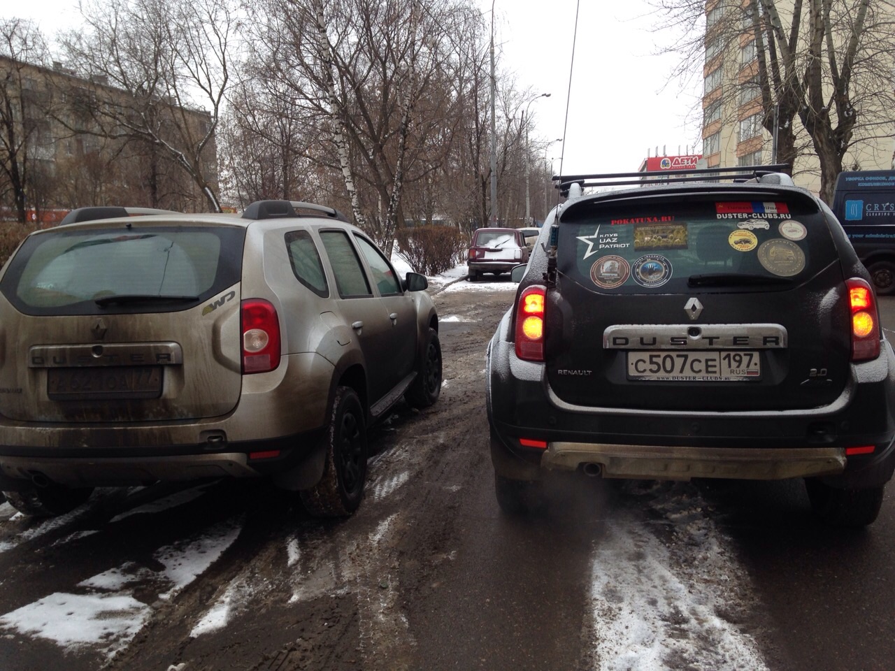

Старый 08.12.2014, 13:27   #40
Авто: GAC GS8 2024г
Сообщений: 9,973
Я завтра ставлю свой комплект ironman +45 (пружины и аморты), посмотрю, что получиться.
И Вот результат
ID:	38166   Нажмите на изображение для увеличения
ID:	38167   Нажмите на изображение для увеличения
ID:	38168   Нажмите на изображение для увеличения
