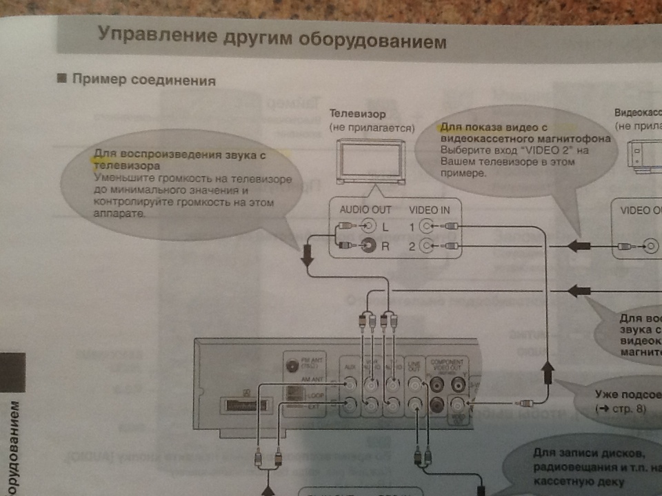

Подскажите ,можно ли через гнездо наушников в ноутбуке, слушать музыку с интернета, через домашний кинотеатр? Подсоединив как телевизор. Кинотеатр Панасоник SC- HT 520. Инструкция.

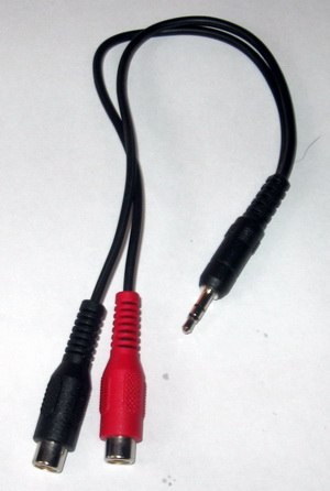

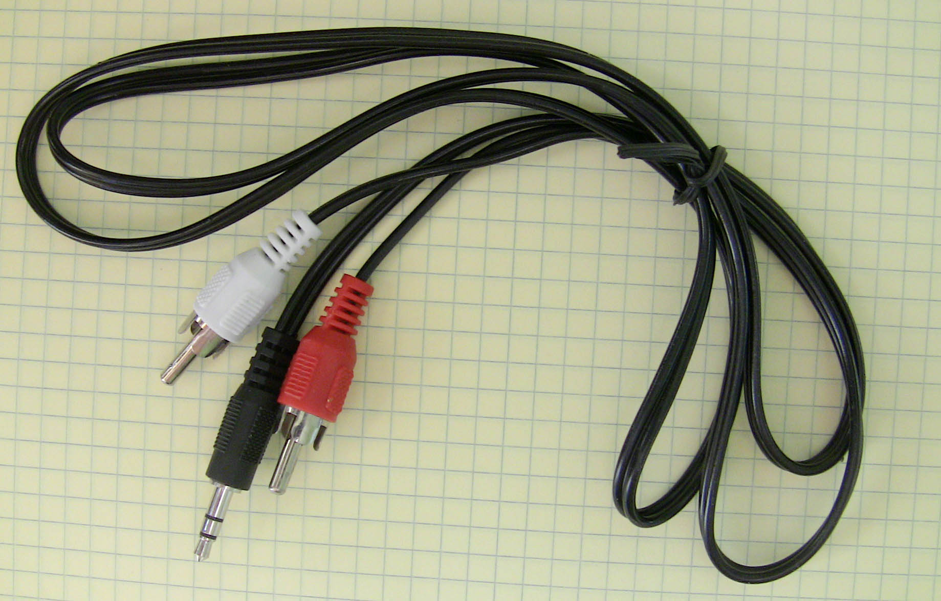

Можно конечно !
Есть такие девайсы :

С ноутбука слушаю музыку через наушники. Хочу в гнездо для них, подключиться к кинотеатру, чтобы работали динамики с усилением звука. На схеме кинотеатра ,показано подключение для воспроизведения звука с телевизора. Так можно подключиться?

Да , можно и к разъёму AUX тюльпаны воткнуть, на пульте от кинотеатра должна быть кнопка AUX ! Лучше к AUX подключить, так и с телека звук в обычном режиме кинотеатра будет, и с ноута в режиме AUX на кинотеатре !

Кнопка на пульте есть.

Дерзайте ! Я сделал себе провод как на картинке №2 : штекер от старых наушников+провод+кусок провода с тюльпанами !

Разумеется, можно.
Сообщение от Дуся 69 Посмотреть сообщение
Да, именно.
Причем, Борян абсолютно прав, потребуется кабель "JACK 3,5 - 2 RCA".

Все рвботает !!! Всем большое спасибо, что откликнулись !
