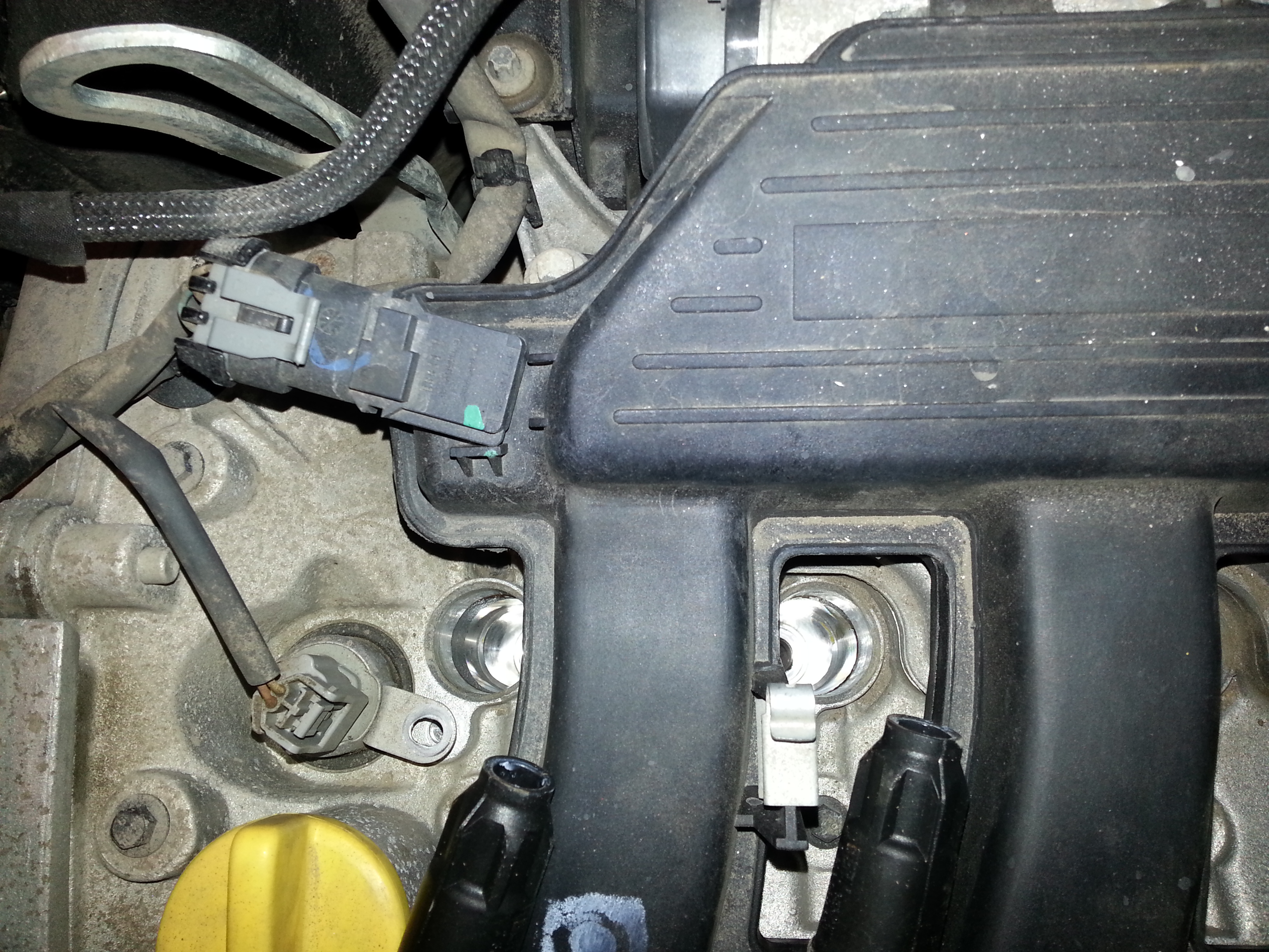

Сообщений: 1,912
Тут решил поменять сам свечи зажигания, которые были куплены ранее от Renault 77 00 500 168 Свеча зажигания двухконтактная плюс к ним в "мир инструментов" прикупленна свечная головка на 16мм для обычного совковского набора: Моё удивление, все свечи открутил от руки вот так без воротка без прикладывания каких либо-"пупковых усилий"... (см.фото) состояние свечей, их пробег 15.539 км (1,5года) (см.фото) Вроде ничего криминального и ничто не предвещает плохого... но увы... После установки новых двухконтактных свечей: Renault 77 00 500 168, пока первое впечатление: машину как будто подменили... пока было 3 холодных запуска, все запуски прошли отлично, без каких либо "расколбасов" двигателя..., плавная работа двигателя на прогреве... в движении двигатель мягче работает, более легче разгоняться с низов (в отличии от стоявших ранее заводских Чампион) Пока наблюдаю дальше ... делать какое либо окончательное заключение по короткому сроку запуск-пробег рано...! тьфу... тьфу... как бы не сглазить... |
