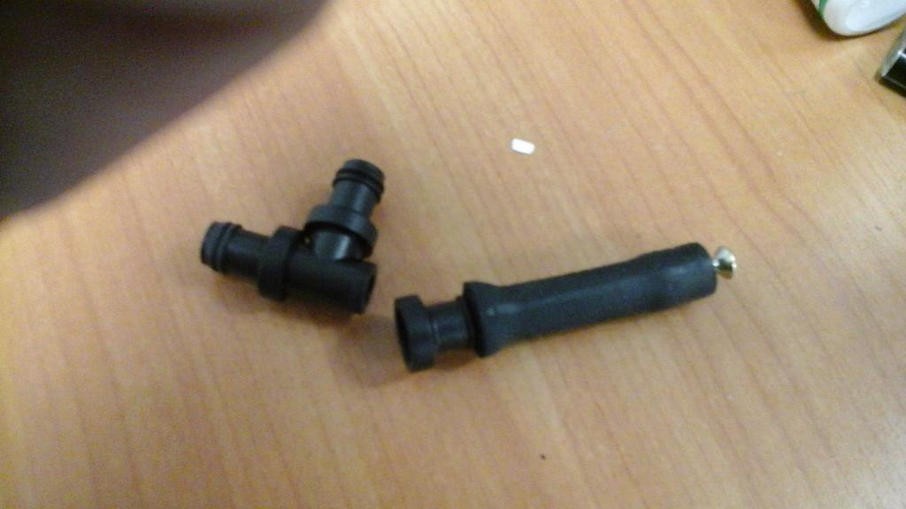

Итак, результаты вскрытия...
Первый раз вебасту врезали в топливный контур машины, она не могла затягивать топливо и во второй раз её врезали на прямую в бак.
После первой врезки остался тройник. Вместо того, чтоб заменить тройник на соединительную трубку, установщиком было принято решение заглушить лишнее ответвление в тройнике. Положение усугубилось тем, что внешний диаметр тройника был меньше чем внутренний диаметр топливной трубки, поэтому трубка была притянута к тройнику хомутом, а сам тройник создавал сопротивление на пути солярки. Из-за постоянных перегрузок данного пластикового тройника со временем он то ли треснул, то ли заглушка вылетела, вощем через него начал подсасываться воздух, который и мешал нормальному функционированию двигателя.

Вот и обещанные фото виновника "торжества"
Звонил сегодня установщику, отправил им эти фотки, сканы их заказ-наряда и заказ-наряда полученного в Авантайме с описанием причины неисправности. Предлагают подъехать в среду к ним, зачем не знаю. Может денег дадут?

Сегодня был у установщиков. Рассказал их директору свою печальную историю, показал тройник, остатки солярки под задней седушкой, чеки из авантайма, рассказал чем отличается тосол от реношного антифриза, и...
Мне выплатили все потраченные мною деньги: и за замену антифриза, и за ремонт топливопровода. Ещё раз извинились за косяки... Составили акт возмещения стоимости ремонта по наряд заказу, я расписался что бабки получил и претензий не имею.
