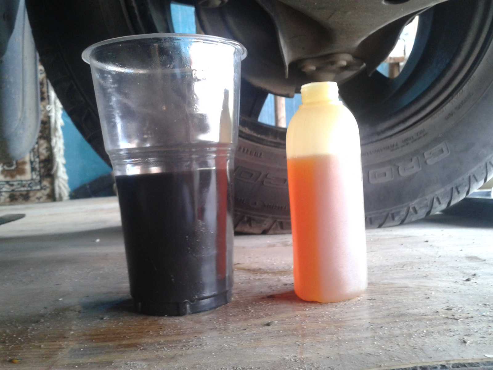

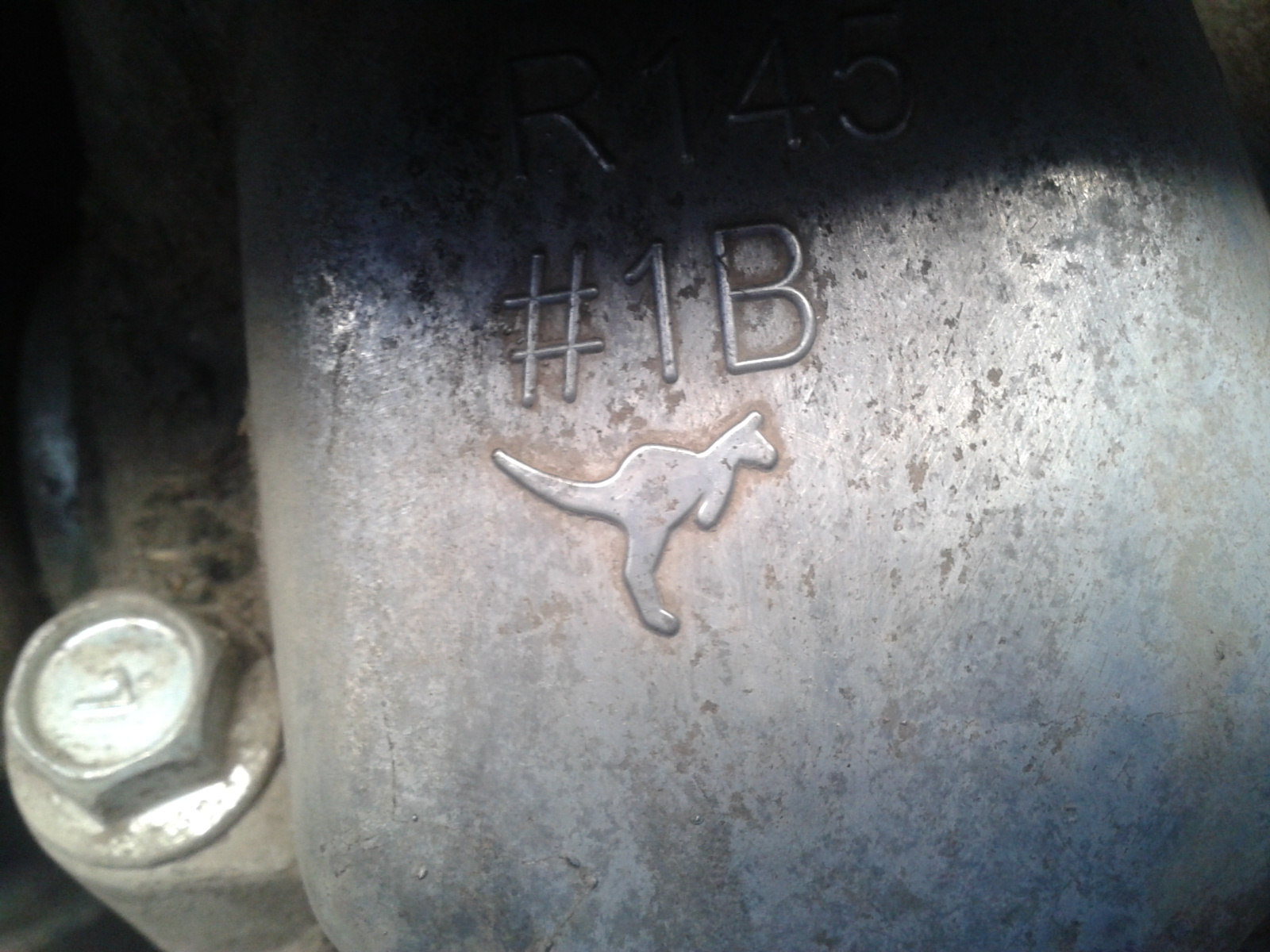

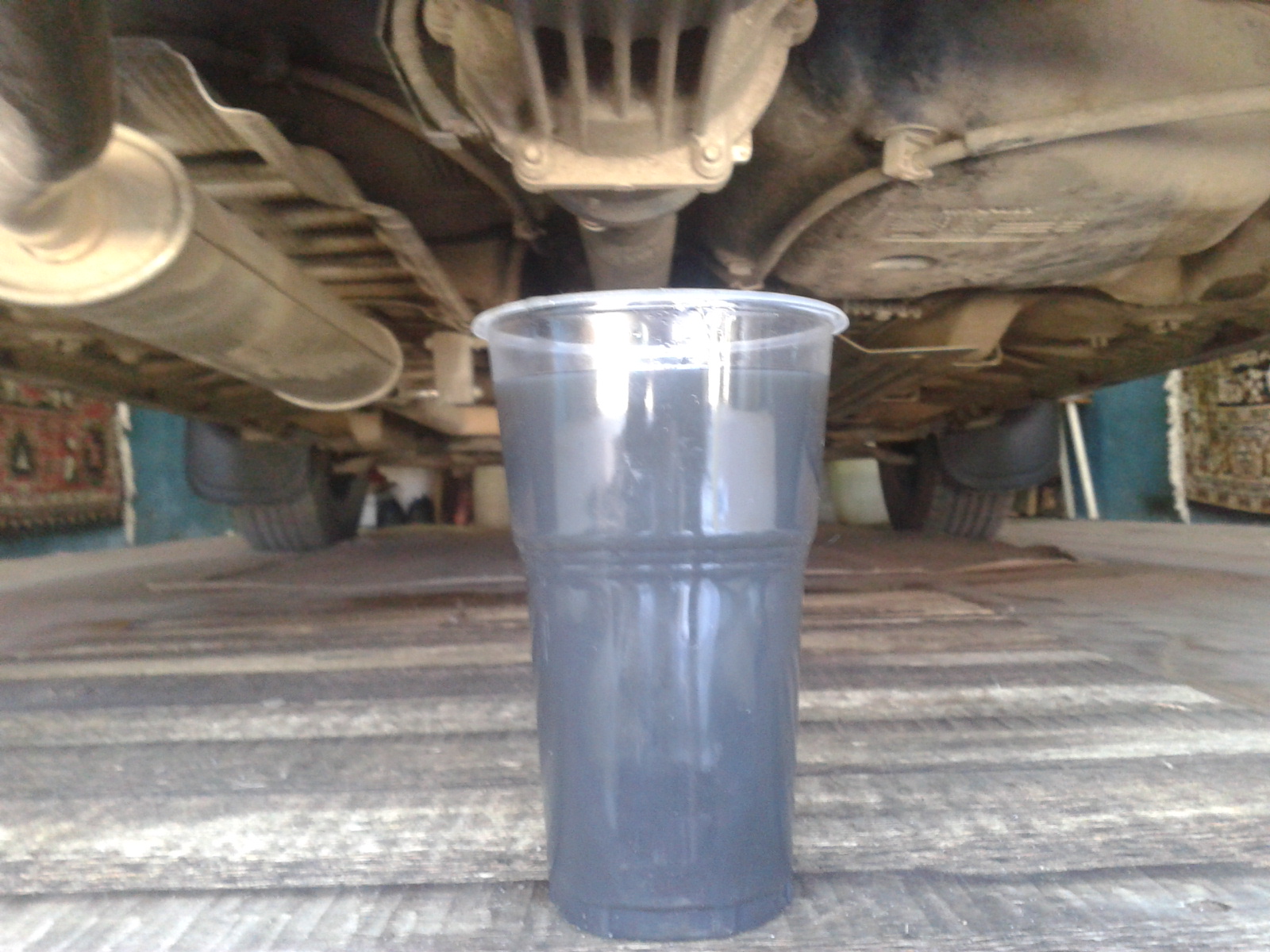

Тоже поменял масло в редукторе и муфте,зашло 250 и 650гр.Пробег на время замены 25тыс.
