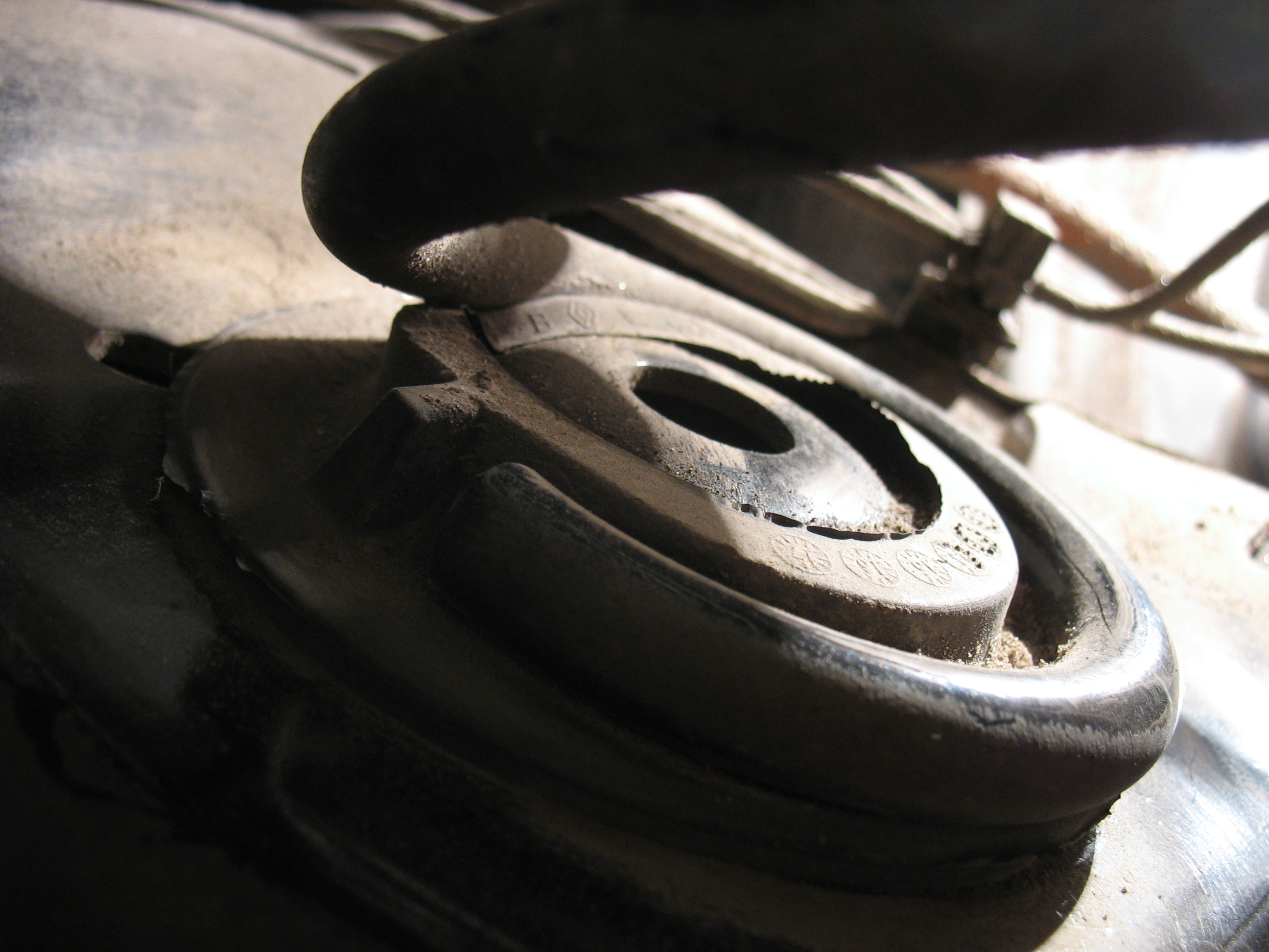

Вчера менял резину (липучки).
При полном вывешивании задней балки (4х2) балка уходит вниз на большой угол, а нижний виток пружины остается близким к горизонтальному и опирается только на край опоры с вкладышем.
У меня справа пружина снизу сильно промяла вкладыш и сдвинулась в направление "на вылет" на 2-3см. Как всегда нормального фотика и чистых рук не было в наличии :-)
Слева было получше, но машина стояла с креном, возможно асимметрия из-за этого.
Озаботился и прочитал ВСЕ обсуждение.
1. Очень жаль, что точно причина неизвестна, диагностика непонятна, а дилер/завод, судя по всему, молчат.
2. Огромное спасибо Кубику за идею фиксации!
А так же коллеге Viliy2 за реализацию!
Самому в голову пришло похожее: всадить в центр опоры балки здоровый болт - даже если сползет, то совсем не выскочит.
*Еще Кубик радует меня здоровым отношением к проблеме.
3. Мне вчера показалось, что ВОЗМОЖНАЯ основная причина - выскакивание пружины из чашки при максимальном подъеме задка, в динамике (тут все непросто, например проблему может усугубить БОЛЕЕ ЖЕСТКАЯ пружина). А если основная причина в угле прилегания, то может повредлить даже более ДЛИННАЯ пружина. Или амортизаторы длинее, чем надо?
Пока так и непонятно!
Опыт пострадавших (выстрел на ровной дороге) говорит, что проблема может развиваться постепенно, судя по всему - низ пружины может выползти из чашки, сминая вкладыш.
4. Мне кажется, что концентрация усилий там такая, что приклейка вкладыша не поможет вообще. Если правильно понимаю, то межвитковые вкладыши ни как на проблему не влияют.
Перед следующим выездом обязательно загляну "под хвост". А, при случае - покажусь опытным гаражным умельцам.
