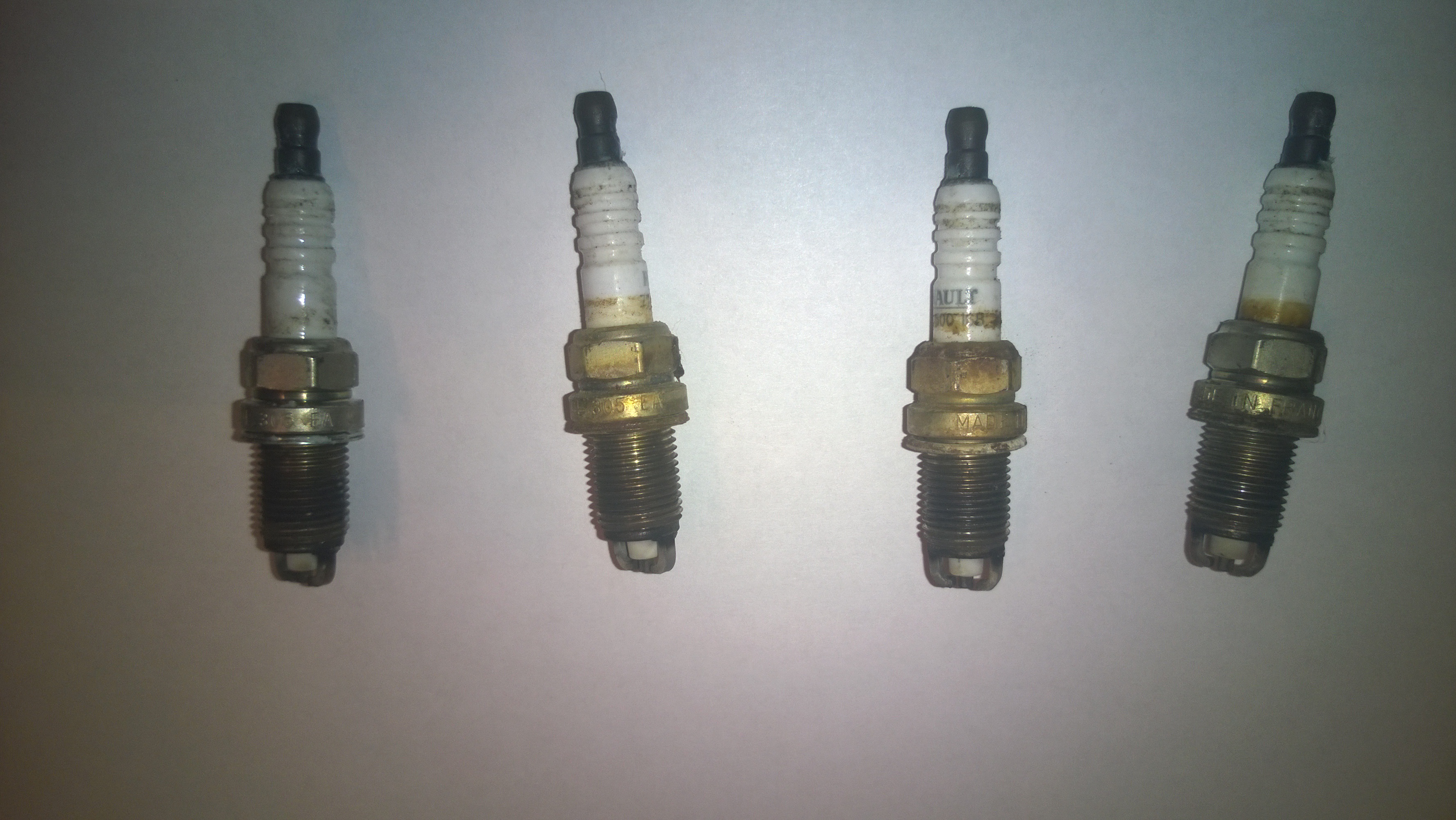

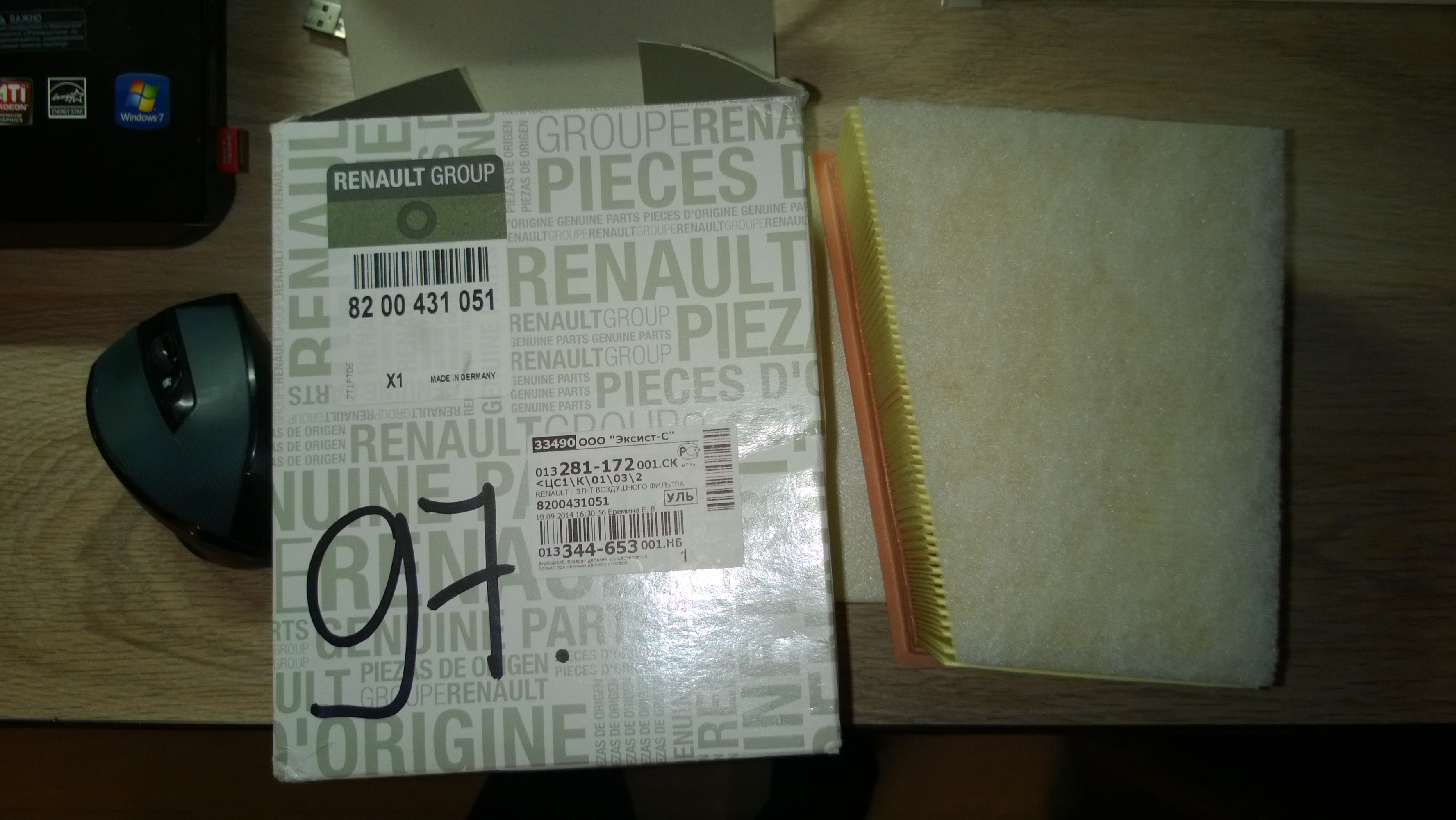

Сегодня Барсику исполнилось 2 года. Два года и второе ТО. ТО проводил у ОД в городе Ульяновск. Расходники были приобретены у нашего партнера Exist.ru:
1. Фильтр воздушный двигателя Renault - 8200431051 2. Свеча зажигания двухконтактная Renault (4 шт.) - 7700500168 3. Фильтр салона Renault - 8201153808 4. Прокладка сливной пробки - 110265505R В итоге плановое ТО обошлось в 6092,5 При проведении ТО обратил внимание на ржавчину на третьей форсунке Цитата:
![]() "С тех пор, как я стал водить машину, я стал осторожнее переходить дорогу." "Будь внимателен на дорогах. Помни: ты явился на свет без запасных частей." |

Вариантов решения - три: 1. Дешевый - поставить хомутик. 2. Функциональный - поставить веерную форсунку и закрепить ее хомутиком ![]() 3. Понтовый - поставить крышку мотора от мегана 2л - будет течь, но не в свечной колодец.
#96 |
2 и 3 установил сразу...
#97 |
![]() Имя: Дмитрий
ИМХО: Вода подтекает под форсунку и капает на катушку. Может стоит попробовать поставить ее на герметик?
