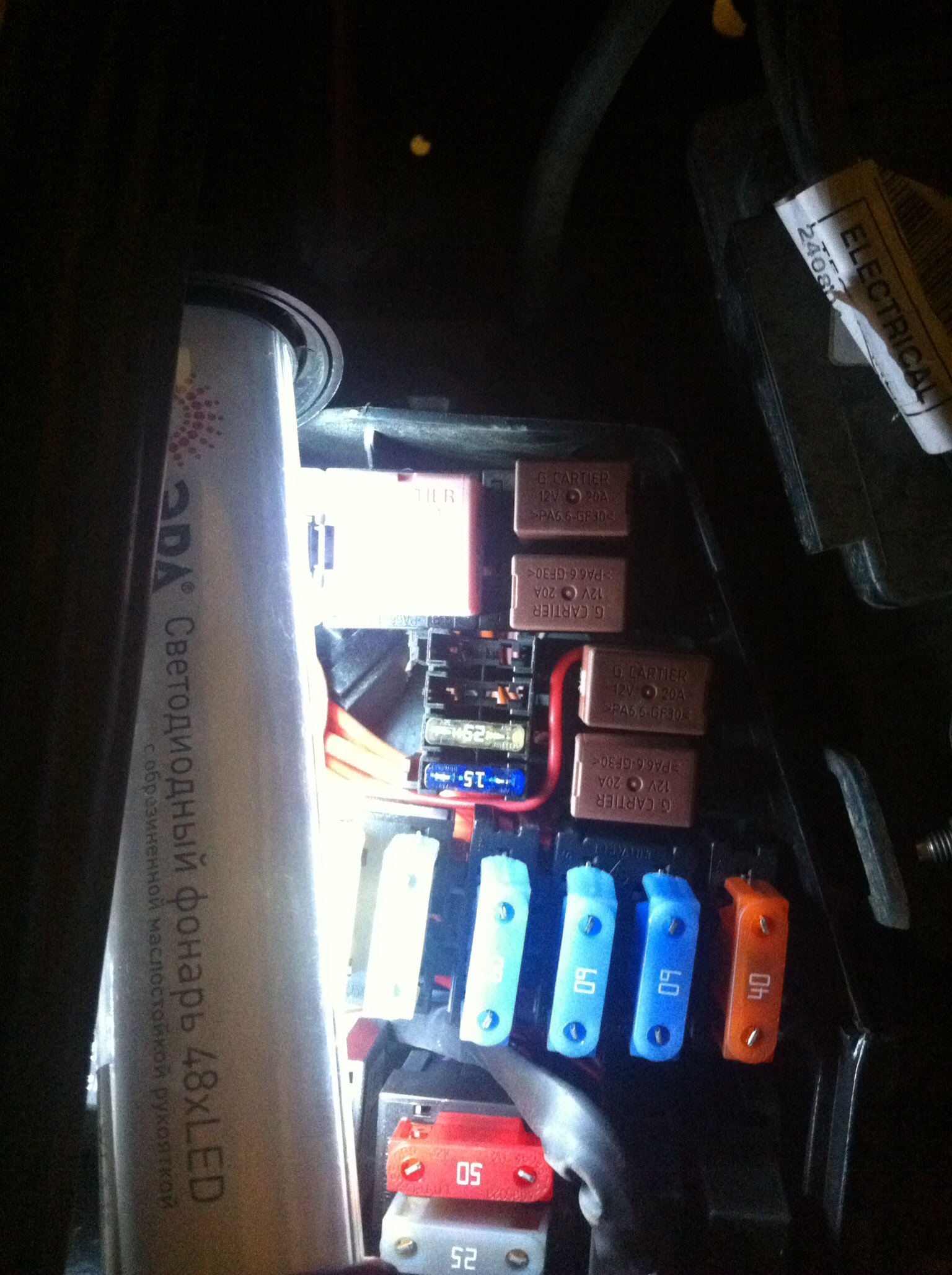

Подскажите пожалуйста, обнаружил в блоке предохранителей под капотом два свободных места для установки реле. Все бы ничего, но в этих посадочных местах есть контакты и провода подведены к ним. Так вот, может есть какие-либо нереализованные дополнительные функции, которые можно активировать?
Машина 2л 4х4 Привиледж, ESP, парктроник(штатный), задние стеклоподьемники, так что все должно быть.

Старый 16.09.2014, 22:01   #25
aca300
Аватар для aca300
Авто: Лада Vesta АМТ
Сообщений: 1,901
На машине 12 года этих фишек нет.
Для тех, у кого этих фишек в локе нет.
Сегодня я эти фишки обнаружил. Они глубоко под проводами и не приклеплены к предохранителям. На фото видно фишку под красными проводами.

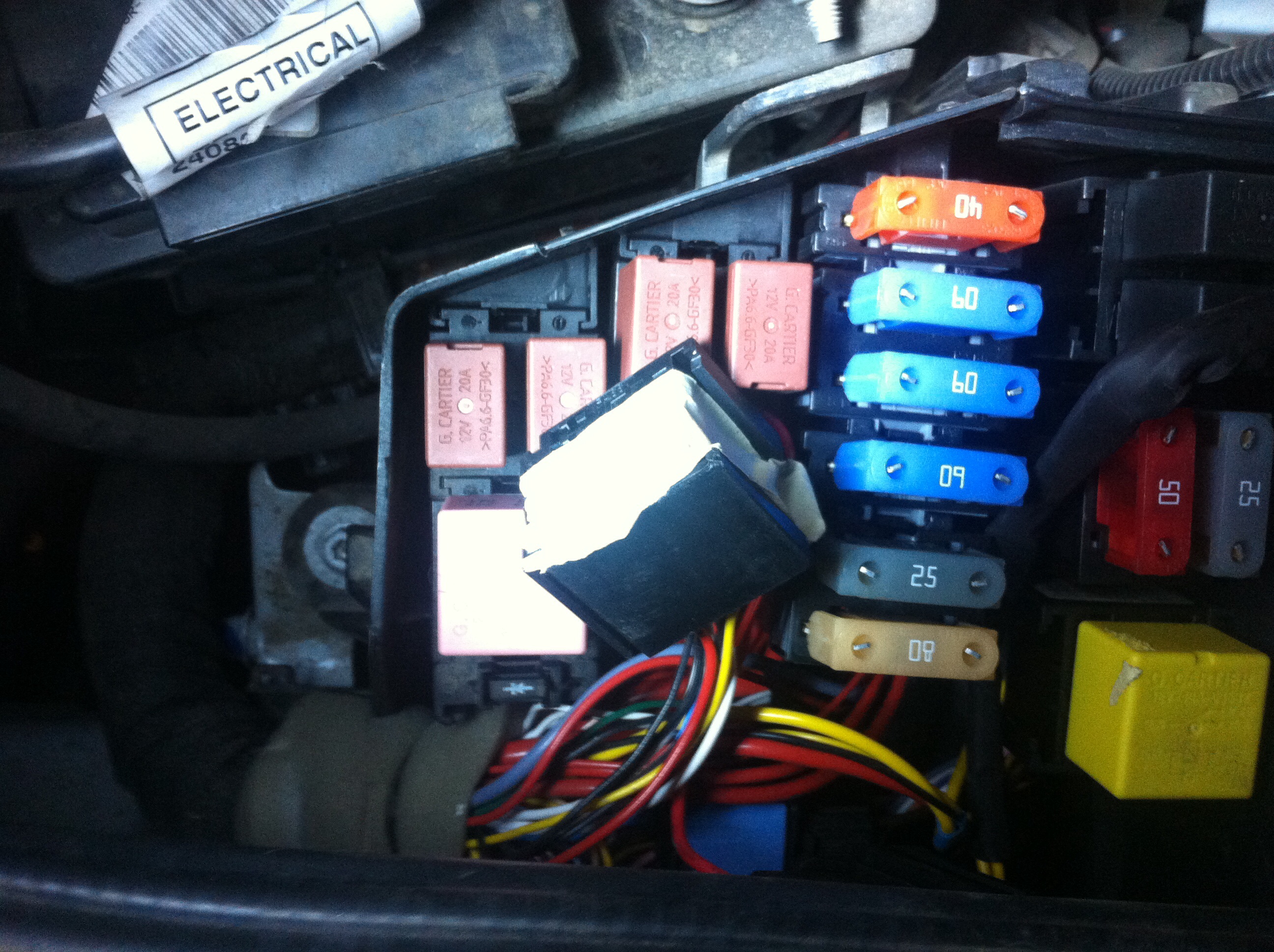

Старый 16.09.2014, 23:34   #27
aca300
Аватар для aca300
Сообщений: 1,901
У меня 2013 года.
Под толстыми красными глубоко виден чёрный корпус фишки.
Вот я её вытащил ))) она заклеена скотчем.
