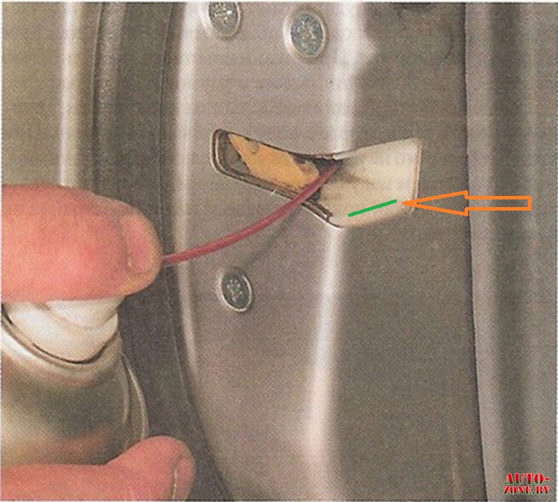

приветствую. вопрос такой, самым кончиком замок (пер. пассаж. дверки) задевает за штырь. на фото показано это самое место http://duster-clubs.ru/forum/attachm...1&d=1410531191 как приотпустить замок?

малёк, По стержню слегка молоточком, только аккуратно. Все должно встать.

блин. он же прикручен к стойке и жёсткий. как бы не вырвать. а замок никак не опустить?

Мне так в слоне подправили. Тоже дверь плохо иногда закрывалась. Пришёл мастер с кузовного... Попробуйте с данной проблемой обратиться в салон. Пусть устраняют.

Открутите штырь на один оборот,и ударяя по нему молотком- проведите регулировку штыря в нужном вам направлении.

а потом закрутить? он задевает то чуть-чуть. ну напрягает.

Да, стукнули пару раз и закрутили, проверили, если нужно -то повторить.

Ну а отрегулировать сам замок можно. Там на сколько я помню на стойке есть винты. Их откручиваете и двигаете саму площадку с болтом за который цепляется замок. Но учтите, что тогда может дверь не плотно закрываться. Лучше конечно отдайте машину тем кто занимается рихтовкой кузова, они точно сделают.

малёк, ещё можно попробовать поиграть самим замком. Приоткрутить три болта.

Бурый медведь (Bear), а болты совсем откручивать или только ослабить?
малёк вне форума   Вверх Ответить с цитированием
Старый 13.09.2014, 18:51   #13
малёк, только ослабить.

малёк, да, только ослабить и поиграть положением самого замка.
