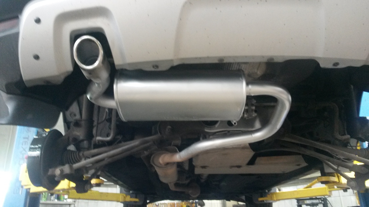

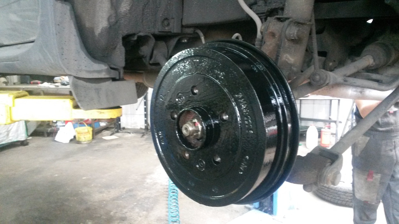

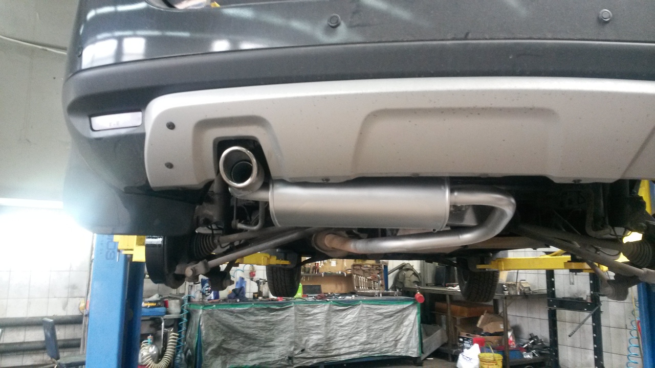

Решил сегодня покрасить барабаны.
С насадкой на дрель зачистили оба барабана, и заодно глушитель.
Далее барабаны покрасил "краской по ржавчине"
А глушитель аэрозольной нитро-краской из балона, за 100 руб.
Посмотрим сколько продержится и то и другое... До весны дотянет - и то хорошо...[/B]
