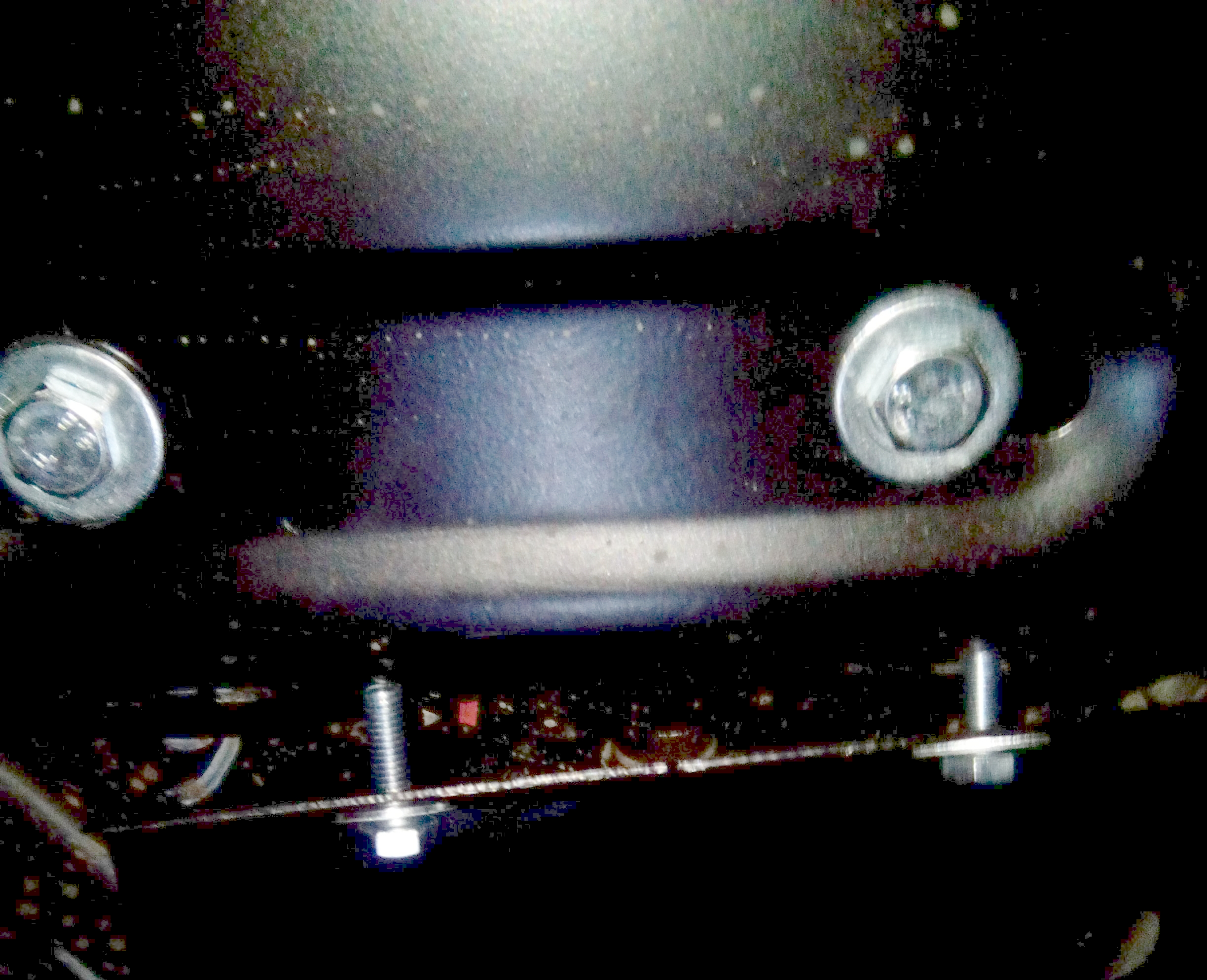

Защита редуктора и бензобака не состыковалась между собой. Один болт чуть прихватывается на закладную рейку, второй болт совсем не достает до рейки, зазор 25 мм. Пробовал кто-нибудь поменять кронштейны защиты редуктора местами, поможет это?
Название: Буфер обмена01.jpg

Torlandash, Стас проверь правильность установки кронштейнов... всю сборку нужно делать по мануалу, т.е. сначала собираешь а затяжка идет уже после состыковки всех деталей, насколько помню сначала стягивал между собой защиты, а затем фиксировал остальные точки...
ЗЫ Защит уже поставлено много, проблем с установкой ни у кого не было...

Собралась защита, встала как положено, без зазоров
Старый 04.09.2014, 07:29   #378
Сообщение от Torlandash Посмотреть сообщение
А что было?

А что было?
Ставил в один день защиту редуктора, в другой день защиту бензобака.
Во время сборки не обратил внимание, что кронштейны защиты редуктора при установке имеют продольную подвижность вдоль машины. Оказалось, прикрутил эти кронштейны в самом дальнем положении от защиты бензобака. Даже длинные овальные отверстия защиты бака не смогли обеспечить стыковку, что и привело к такому зазору.
На будущее, тем кто ставит, намертво прикручивать все кронштейны к креплениям на дне машины следует только после полной примерки и стыковки защит бака и редуктора
Получается, кронштейны защиты редуктора имеют продольное перемещение, а кронштейны защиты бака поперечное, сам лист защиты редуктора поперечное, а лист защиты бака продольное.
Взял на вооружение такую идею креплений.
