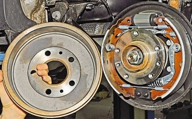

Фото тормозных колодок со снятым барабаном 2л(4х4). http://duster-clubs.ru/forum/showpos...39&postcount=3

Фото колодок. пробег 15т. км.
Коды колодок для 4х2.
*****Код колодок 4х4.
Renault 4406 074 93R
Bosch 0986487774
NIBK FN0673
Колодки 4*2 - от TRW код GS8780
Номера задних тормозных цилиндров / 4х4 /
левый TRW BWD355
правый TRW BWD356
Левый BOSCH 0986475987
Правый BOSCH 0986475988
левый LPR 5217
правый LPR 5218

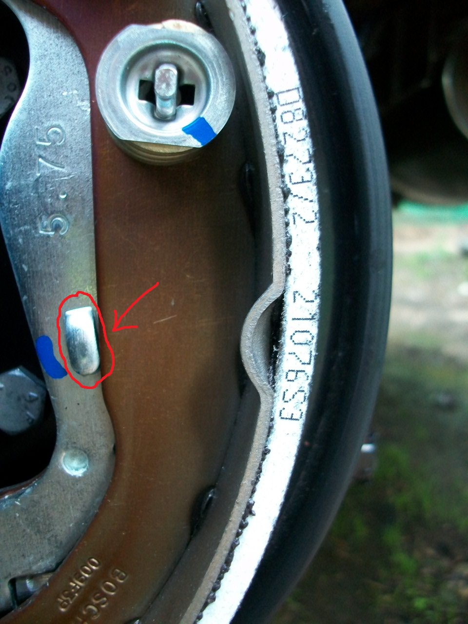

Подскажите машине 2 месяца появился посторонний звук в левом заднем колесе. Снял барабан и увидел запчасть от колодки отлетела. Нужна она там или нет. Похож на ограничитель но к нему не чего не прикосается ( смотрел на правом) http://duster-clubs.ru/forum/attachm...1&d=1419327582
Возможно, что ограничитель технологический, используемый при сборке всего тормозного хозяйства

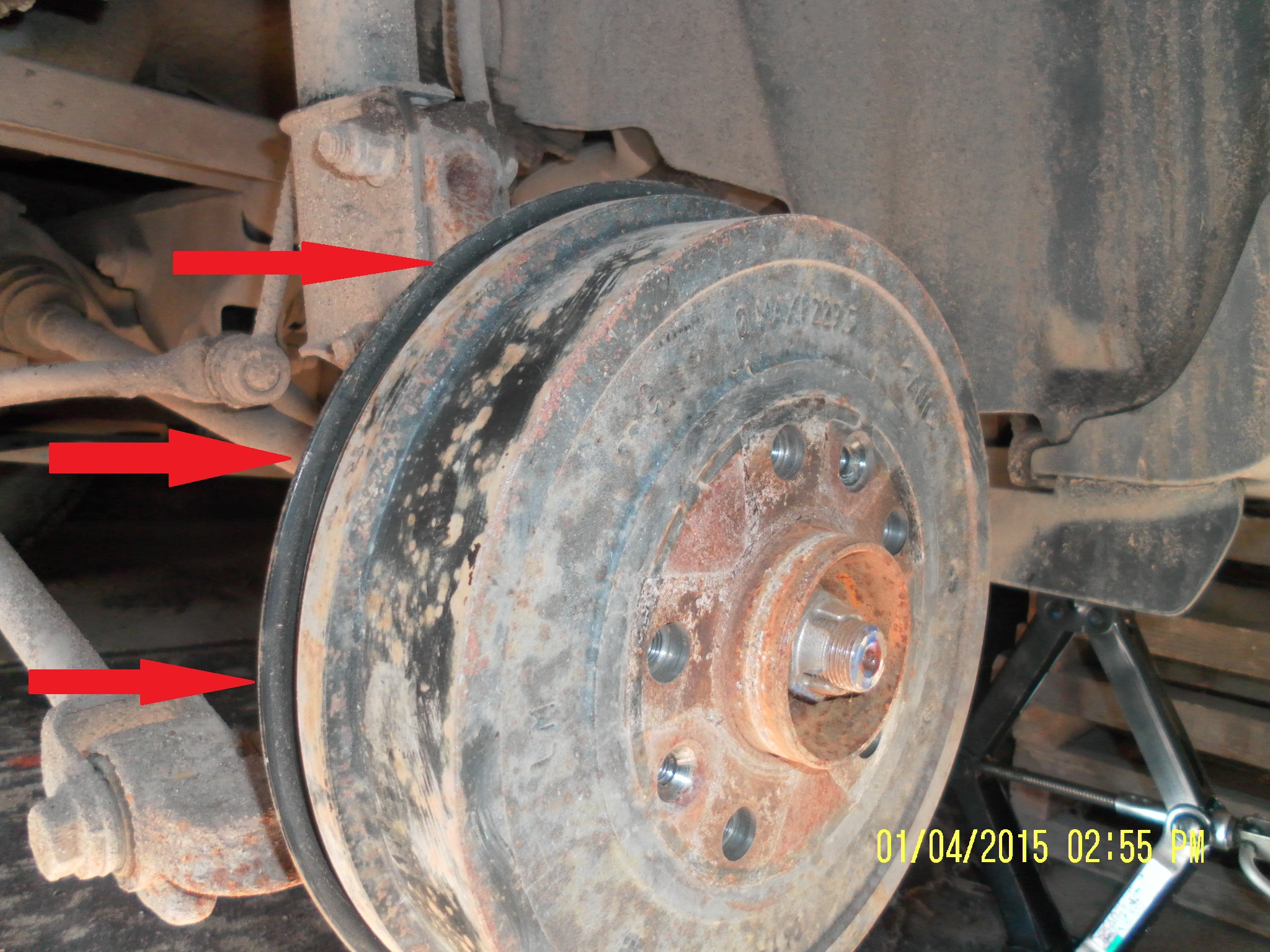

HENDLER, Скорее всего, что у всех так.

Сообщение от HENDLER Посмотреть сообщение
Сегодня присмотрелся к задним тормозным барабанам, снаружи увидел как выемка сделана по кругу, у всех так ?
Про этот буртик речь идет?(фото)
Лучше бы пост картинкой дополнить для однозначности
Вот, сегодня переобувался и сфотал-наверно HENDLER про эту выемку говорит.
Дык, это зазор между барабаном и тормозным щитом
Через него вся грязь внутрь и летит. У классики хоть щелевое уплотнение было в этом месте
Особенно это заметно после длительного движения по глубокому песку, первое время машина просто не едет без газа и накатом, сразу останавливается, это меня напугало после кузоменьских песков, когда уже въехал в лес, а машина не катится без газа, и только через пару километров машина покатилась нормально
Этот защитный кожух перекрыл весь доступ к ободу барабана и куда теперь "кувалдой" бить, он у меня прикипел- или теперь съемник искать?
А раскрутить и тормознуть?
Была такая мысль, но тут же ушла т.к. решил пока не чего не трогать.
